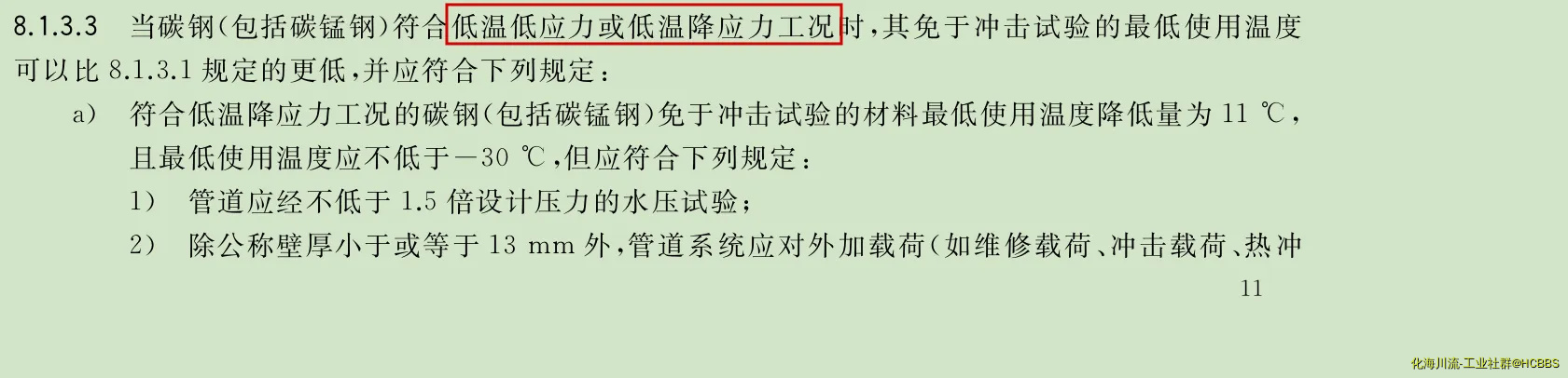

材料最低使用温度,在低温降应力工况下是不是可以更低。比如,一个碳钢材料最低使用温度为-10,低温降应力下是不是可以-20度下使用?
规范截图如下:

按照GB20801.2-2020,低温降应力工况最低使用温度是-30度。(只包括曲线B的碳钢材料)

你好,8.1.3.3条中好像没有说是只包括曲线B的材料。规范中低温降应力工况免冲击试验最低使用温度降低11度,是不是原来材料最低使用温度-10的,可以在-21度使用?  详情 回复 发表于 2021-2-24 17:07

应该是低温低应力工况只包括曲线B材料,低温降应力包括的所有碳钢。

根据表6,曲线B包括低温低应力工况和低温降应力工况,而曲线A无此2种工况。

这个好应该不是按照表6来判断的,低温低应力和低温降应力工况有专门的定义,只要符合定义要求就是低温低应力或低温降应力

按照第8.1.3.3-3)适用的碳钢材料中不包括碳素结构钢
你说的是对的
