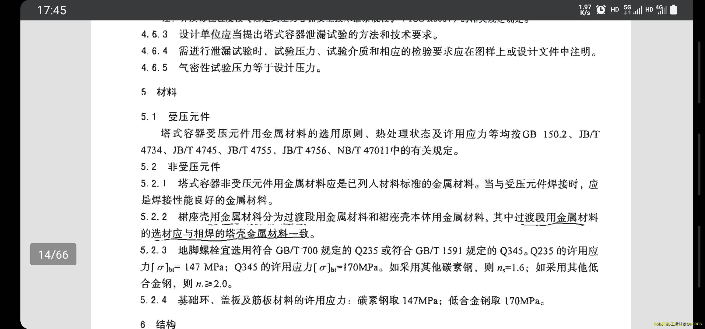

简介--sugar_EQLL 发表于 2021-2-24 07:19 NBT47041上有 小弟我没能找到NB/T 47041-2014上的相关解释,可否麻烦大神截图指路?-登录查看全文

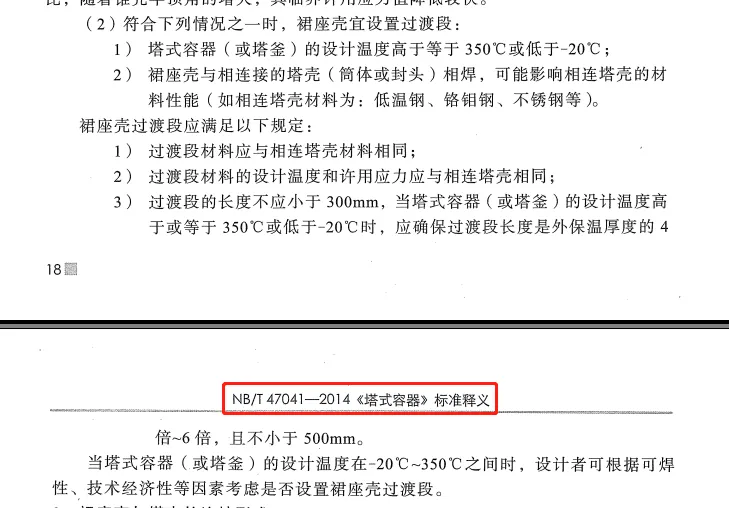

有限元分析表明,裙座与筒体/封头焊接的部位,结构突变大,应力偏高,为提高焊接可靠性,降低材质不平衡等不良影响,裙座最上面一段采用与筒体/封头一致的材料,各种要求也按照筒体/封头对待,这段等同于筒体/封头的  详情 回复 发表于 2021-2-24 15:50
NB/T47041-2014《塔式容器》标准释义中的说明。参考一下吧。  详情 回复 发表于 2021-2-24 09:41

简介--WallaceLee 发表于 2021-2-24 09:01 这个过渡段指的是? NB/T47041-2014《塔式容器》标准释义中的说明。参考一下吧。-登录查看全文

简介--WallaceLee 发表于 2021-02-24 09:00 小弟我没能找到NB/T 47041-2014上的相关解释,可否麻烦大神截图指路?-登录查看全文

简介--看一下SH/T3098-2011的5.4.4就能知道裙座过渡段的意义了。如果不设过渡段,裙座筒体材料都是一种材料。感觉楼主挺豪的,裙座高度3200,整体都用S30408,一般情况下裙座材料都是碳钢。 ...-登录查看全文
