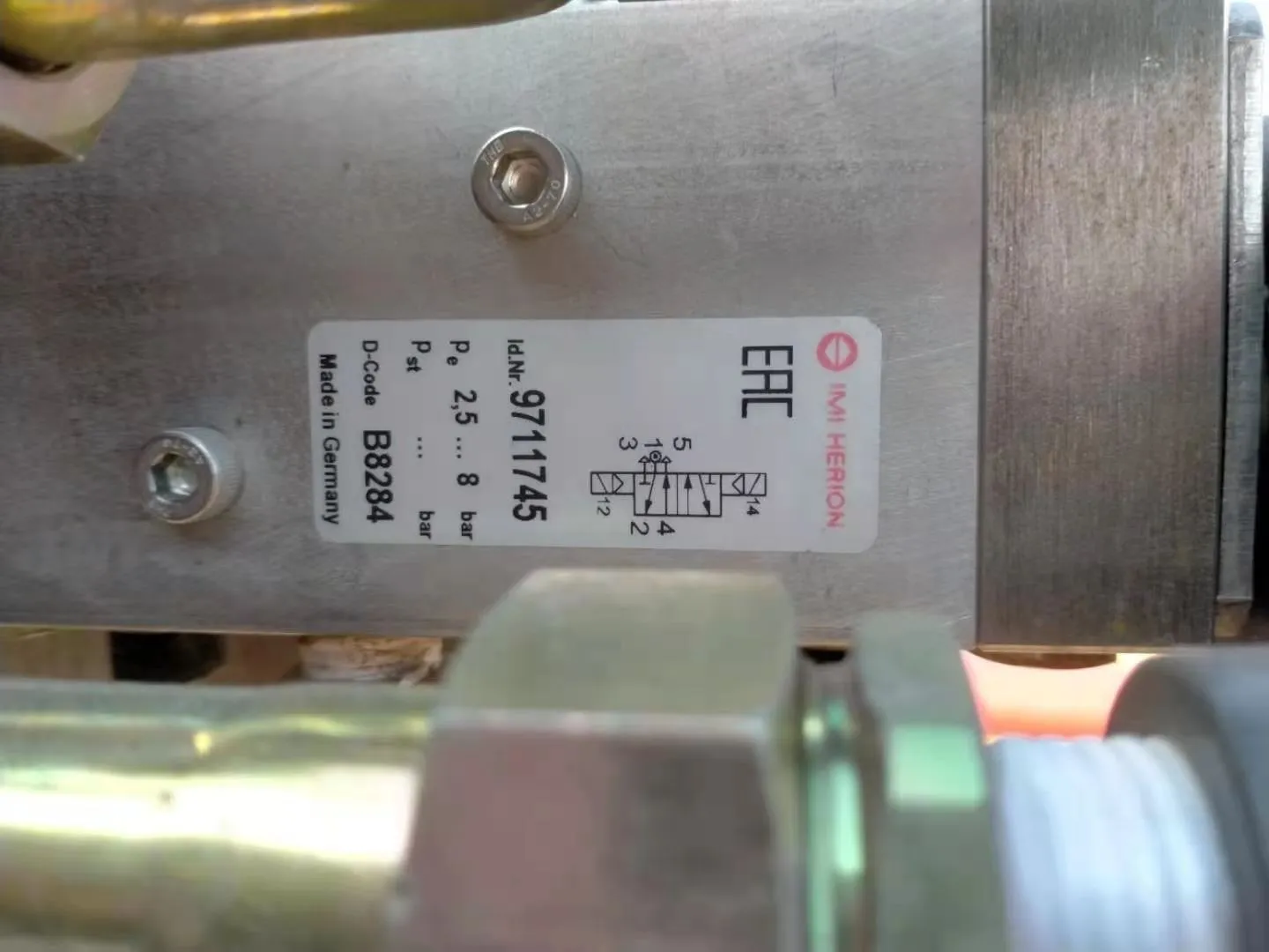

各位老师,这是有2个线圈的电磁阀,控制图如何看?14得电,气如何走,12得电,气如何走,如果14/12同时得电气如何走?

12得电就是左面的图:1-2,4-5;14得电就是右面的图:1-4,2-3;两个都得电的话,哪个先得电就是哪个状态。

双电控2位5通电磁阀,线圈得电就是将阀芯吸过来,12得电看左边,图中1、2、3、4、5表示的是接口,里面的的箭头指的是流通方向,打横杠的表示不通。14得电同理

理论上控制没问题的话,不存在两边同时得电的可能,如果同时得电,可能会有几种情况。1、阀芯动作不到位,卡在中间位置;2、阀芯不动作保持原来的位置

中间分开,左右两个图看,根平时单控一样
