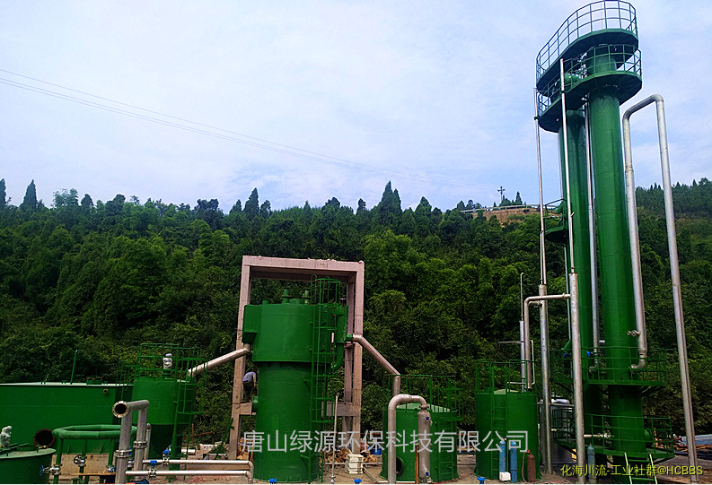

   沼气正压保护器 正压保护器的作用是用来对发酵罐体起正压保护作用的。 发酵罐体对于压力 是有一个承受上限的, 如果罐体内部压力超过这个数值,就很可能会导致罐体爆 裂的严重安全事故。例如:当罐体进料并搅拌的时候,产气量会骤然增加,大量的沼气迅速在罐体聚集,产生非常大的压力。如果此时不能及时给罐体泄压,就 很可能会导致安全事故。 因此我们用正压保护器对罐体进行泄压。
   正压保护器的 内部有一定深度的水封,作用有二。第一是防止沼气泄露,因为保护器上部的套 管是与发酵罐体相连接的。第二就是它的泄压作用。当罐内沼气压力过大时,中心管内的水位下降,直到沼气从中心管的下端逸出,并从侧壁的烟囱排向大气。 当气体逸出的时候,会带起一定高度的水柱,很有可能从正压保护器中漏出,因 此需要加设烟囱,作用在于防止正压保护器中的水流失,从而导致罐体漏气。
   负压保护器 负压保护器的作用是用来对发酵罐体起负压保护作用的。 发酵罐体对压力同 样会有一个承受下限,如果罐体压力过低,外部大气压则会大于罐体内部压力, 这时罐体就会受到一个来自大气压的挤压力。如果内外压差达到一定数值时,罐 体就会被大气压力压扁。 这同样是很严重的安全事故。 例如: 当罐体排液排泥时, 会导致罐体内液位迅速下降,而空气又不能及时补进,从而形成负压。这时就需要对罐体迅速补充空气,来平衡罐体内外的压力,避免罐体被压扁。负压保护器 内部也同样会有一段水封。其作用是单一的,就是用来封住外部的空气。在中心 管的上部会有一个套筒, 是与中心管严密结合的。当罐体内部压力在正常范围之 内时,罐内压力会压住套筒,从而外部空气无法进入罐内。但是当罐体内部产生 负压时,外部空气的压力大于内部压力,从而顶着浮筒上升,直到浮筒完全脱水 面,然后空气便进入罐体内部,补充气压,防止事故产生。
