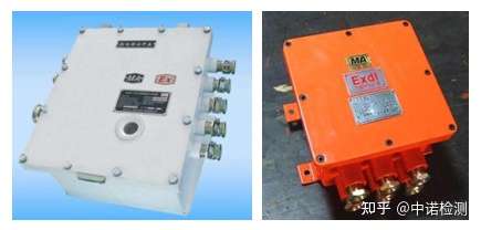

煤安认证,简称MA认证,即是我国特有的对应用于煤矿井下和非煤矿场所的设备和产品必须取得的安全标志认证制度。对井工煤矿用设备、仪器、仪表等设施实行安全生产认证制度,有效地遏制了伪劣产品进入井下,实施安全生产标志制度是行之有效的办法。
近年来,我国煤矿多次发生井下事故,伤亡人数超过全部重大事故伤亡人数的一半。煤矿井下有瓦斯、煤尘等爆炸性危险气体和粉尘,为了防止瓦斯、煤尘发生爆炸,一方面要限制它们在空气中的含量,另一方面要杜绝一切能够点燃矿井瓦斯、煤尘的点火源和危险温度。井下电气设备正常运行和故障状态下都有可能出现电火花、电弧、热表面和灼热颗粒等,它们都具有一定的能量,极易成为点燃矿井瓦斯、煤尘的点火源和热源。
因此,煤矿井下使用的各类型的电气都必须符合国家防爆标准GB3836和煤矿设备行业标准的要求,凡是不符合规定的一律判为失爆,如果电气设备失爆,设备内部发生爆炸的火焰会传到壳外,并且与井下可燃、可爆性混合气体直接接触,会引起矿井火灾及瓦斯或煤尘爆炸造成重大恶性事故。
登录/注册后可看大图
在爆炸环境中必须使用防爆电气设备,具有有效的防爆合格证;应用于煤矿井下的电气设备下井前必须取得煤安认证,这是我国劳动安全法规的要求,除煤炭行业外,石油化工、冶金、军工等工业领域都必须使用防爆电气设备,确保生产安全,不发生爆炸事故。
登录/注册后可看大图
目前我国安全生产形势依然十分严峻,爆炸事故时有发生,各工业领域安全生产工作建设工作刻不容缓。对于煤矿企业来说,选择可靠的防爆设备,是有效遏制爆炸事故的有效手段之一。
