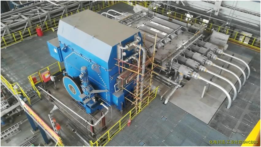

[资源分享] 【海川设备猜猜看】比螃蟹还多两条腿,这是一个什么设备

10条腿,没见过。
发表于 2021-2-17 11:54:30
这个是石化深加工的一个装置 @RedLee_ZZHI  详情 回复 发表于 2021-2-17 12:19
大学424VIP会员 VIP会员 | 显示全部楼层       最后访问IP上海市
学习中......
发表于 2021-2-17 12:00:18
智者明 发表于 2021-2-17 11:54
10条腿,没见过。
这个是石化深加工的一个装置
@RedLee_ZZHI
发表于 2021-2-17 12:19:27
看意思是往复式压缩机,超高压吧
发表于 2021-2-17 15:21:32
对的,不久前投产的一个项目的  详情 回复 发表于 2021-2-17 20:02
这是不是台挤出机。聚合挤出, 不像是往复式压缩机
发表于 2021-2-17 18:32:13
不是,是前两天您提到过得那种装置的关键设备  详情 回复 发表于 2021-2-17 20:04
大头强VIP会员 VIP会员 化海川流M | 显示全部楼层       最后访问IP福建省
我们装置12条腿,比这还多两条呢
发表于 2021-2-17 19:54:05
你们装置是什么装置,这个压缩机有多大压力???  详情 回复 发表于 2021-2-17 20:02
CHANGBAISHI 发表于 2021-2-17 15:21
看意思是往复式压缩机,超高压吧
对的,不久前投产的一个项目的

布克哈德的吗?  详情 回复 发表于 2021-2-18 09:40
大头强 发表于 2021-2-17 19:54
我们装置12条腿,比这还多两条呢
发表于 2021-2-17 20:02:51

往复式压缩机

布克哈德的吗?
发表于 2021-2-18 09:40:54
榆林能化的同装置设备的底座 [attachimg]2796660[/attachimg]  详情 回复 发表于 2021-2-18 10:42
具体品牌不知道,是一个EVA项目的  详情 回复 发表于 2021-2-18 10:16
具体品牌不知道,是一个EVA项目的

往复式压缩机,这么多缸的还是头一次见,这压缩机它没有入出口缓冲罐什么的吗?不知道是用在什么装置上的。
发表于 2021-2-18 10:30:56
这个是电机 据说这玩意功率上万千瓦 开车停车都是对电网的一个考验 [attachimg]2796661[/attachimg]  详情 回复 发表于 2021-2-18 10:44
这样的您见过吗 【海川设备猜猜看】四平八稳增压力,造出产品做鞋底 https://bbs.hcbbs.com/thread-3176651-1-1.html (出处: 海川化工论坛-化海川流)  详情 回复 发表于 2021-2-18 10:38

榆林能化的同装置设备的底座
发表于 2021-2-18 10:42:15
这个是电机
据说这玩意功率上万千瓦
开车停车都是对电网的一个考验
发表于 2021-2-18 10:44:28
这么大电机为啥不用透平啊,外行问问的  详情 回复 发表于 2021-2-18 16:26

EVA装置里面的一/二次机,高压往复式压缩机。

这么大电机为啥不用透平啊,外行问问的
发表于 2021-2-18 16:26:11
往复式压缩机转速较低,使用汽轮机驱动需要上减速机降速,增加投资、占地和额外的检修量,所以往复机的驱动方式一般都是选择电驱。  详情 回复 发表于 2021-2-19 07:28
