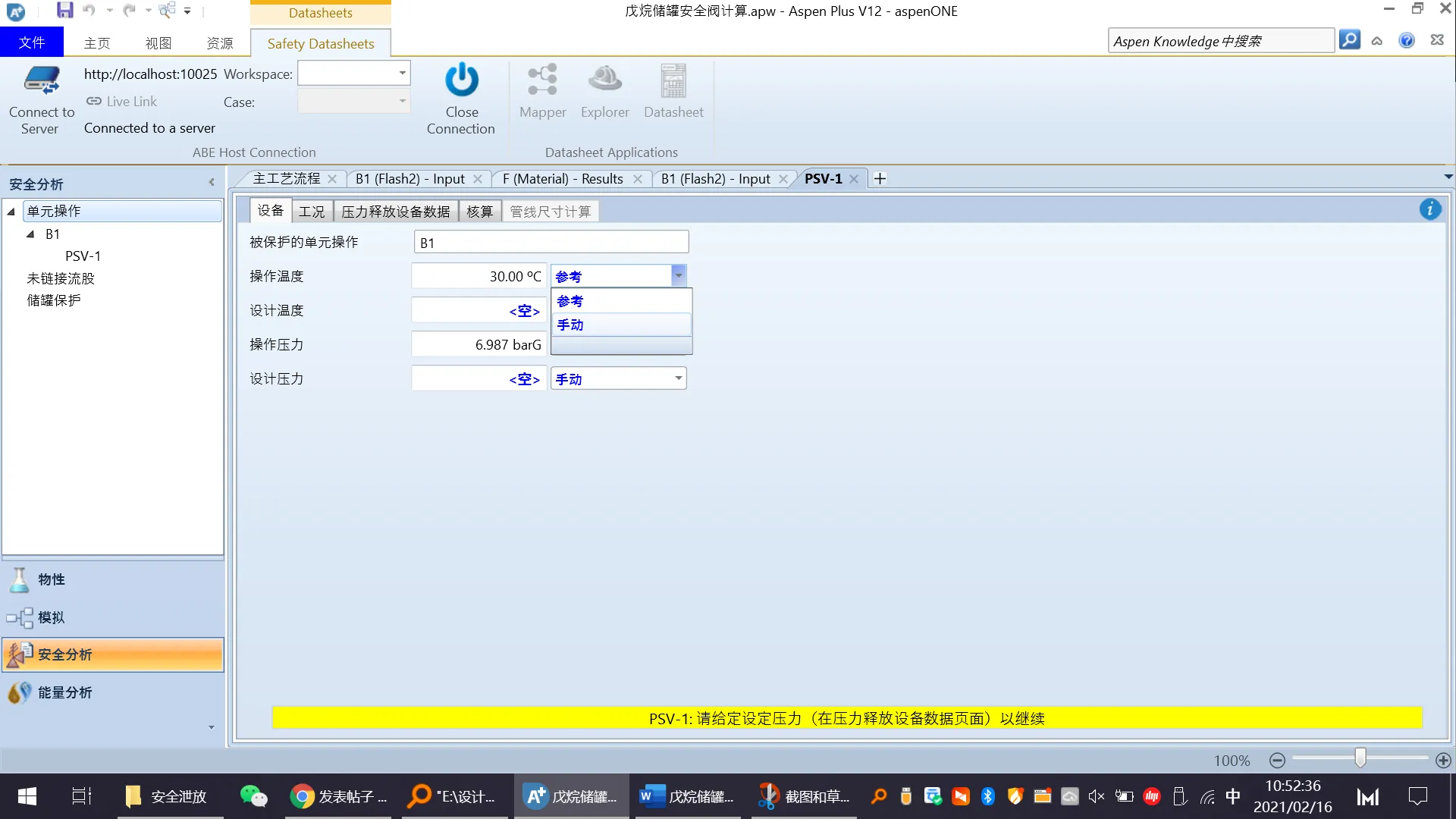

运行计算模拟,完成后进入安全分析模块,两种方式,一种是从菜单栏选择增加泄放装置,或者从左侧模块选择安全分析。
这里在左侧选择进入安全分析模块
进入后会显示模拟的情况和安全泄放相关选项
右键点击模块“B”,会出现创建安全泄放装置及相应的物流;这里选择L。
这一步主要是为了引入戊烷的相关物性,安全泄放具体参数在稍后可以进行设置,点击添加后,会出现一个PSV-1
这里的参考是引用模拟模块中的数据,也可以自定义,软件会根据手动设置参数进行计算。

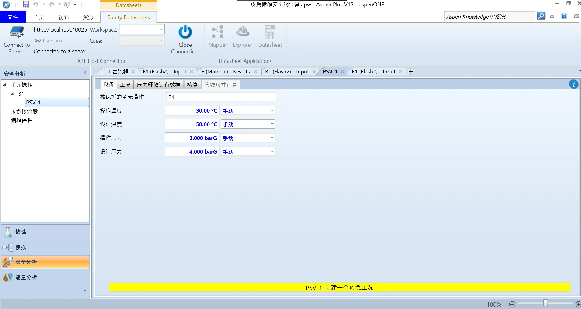

在这里进一步完善设备设信息
本次设计采用手动输入,对于复杂系统和多工况而言需要综合分析后确定。
下一步创建泄放工况。

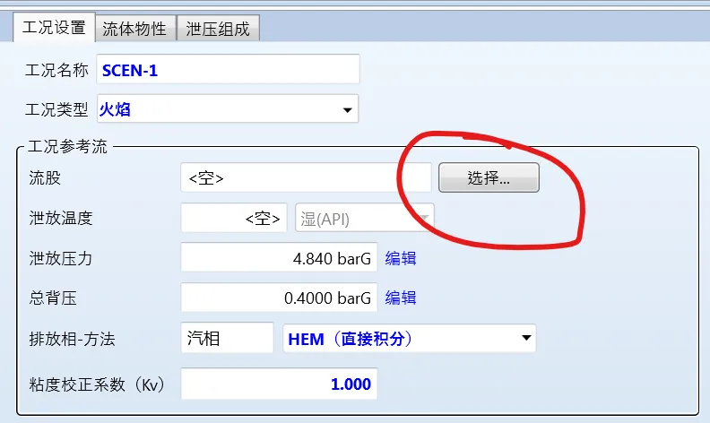

这里主要分为4个部分(屏幕小,无法全部显示)
第一部分泄放工况定义
在这里选择参考物流,软件会根据设定的泄放条件进行物性计算。
由于是火灾工况,这里默认泄放压力是21%(参见API520或HG20570)
上表引自HG20570
累积背压为设定压力的10%,这个参数和阀门形式有关(参见API520或HG20570);
计算方法的选择,软件通常会根据引用的物流及泄放条件自动匹配。
但是对于复杂物系仍然需要人为判断
默认的方法是HEM(中文翻译有点问题,实际是按照混合均相进行平均计算,这里可以上网找一下关于HEM计算方法的文章,或者稍后跟大家一起讨论)。
在这个工况下,泄放状态可能是夹带液体的。
泄放温度是根据泄放压力软件进行计算的(饱和相态)。

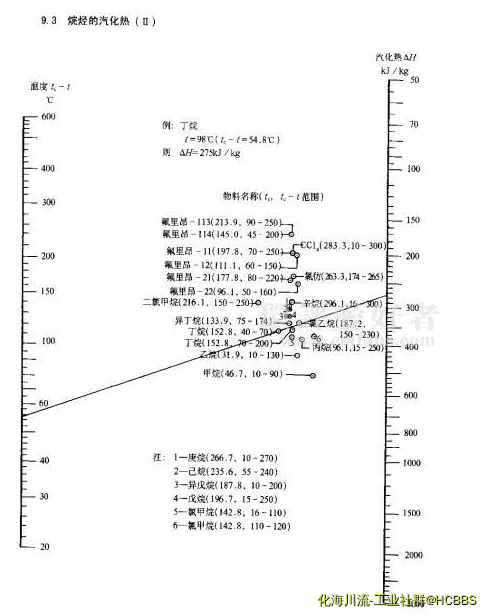

要说明什么,通过这张图,没太明白。
这个图可以查纯物质的潜热值,且潜热值是温度的函数。
这个可能就是系统的默认值116.3kj/kg=50btu/lb 屏幕截图 2021-02-18 160956.webp 屏幕截图 2021-02-18 161053.webp 屏幕截图 2021-02-18 161706.webp 软件计算结果还是比较准确的
在某些计算过程作为初值。
但是在计算呼吸阀的时候这个值不会变,没整明白,帮助文件也没找到相关的说明
大家一起谈论下。
混合计算更复杂,找时间做一个不同工况的比较。
发表于 2021-2-18 16:03:04
有个帖子:https://bbs.hcbbs.com/thread-1263199-1-1.html中提到 API 521-2007 5.15.3.2节有写道汽化潜热在不能精确获取的情况下,对于一些烃类物质可以使用115 Kj/Kg(50 Btu/lb)来计算也是可以接受的。  详情 回复 发表于 2025-2-8 14:35
TVB
我用水测试了下,这个汽化潜热的值是不同的,说明软件是用不同组分计算出来的。  详情 回复 发表于 2021-2-18 18:59
