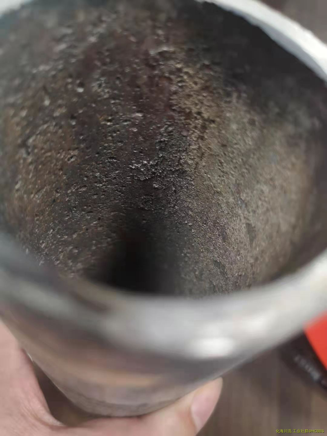

材质:316L    管径DN50
介质:氯乙烯气相
温度:~60℃
压力:-0.086~1.09MPa
腐蚀情况:点蚀穿孔
什么原因造成的?

氯乙烯应该会用到氯化氢,是不是有漏点,导致氯离子腐蚀了

介质当中不但有氯乙烯同时还有氯化氢及氯离子。主要是氯化氢及氯离子对金属表面的腐蚀破坏。
发表于 2021-2-16 11:43:10
氯乙烯介质中应该会有微量的氯化氢,微量的氯会不会导致316L的腐蚀? 在同一系统中其它管线都没有腐蚀,所以我怀疑是材质有问题。  详情 回复 发表于 2021-2-16 13:00

一是材质问题;二是氯离子超标;三是温度压力(在一定的温度压力下,较小的氯离子浓度也会造成316L材质腐蚀);其他有机酸浓度超标

我也怀疑是材质有问题,以前采用补焊的方法处理,还是漏;现在采取更换管道的方式,材质暂时用304
(316L的管道需要采购,采购周期也长)

这个温度下还有少量的氯化氢,你这腐蚀算小的。查一下316L材质在氯化氢条件下腐蚀曲线,60度左右腐蚀太快了

关键在温度,氯离子腐蚀很厉害,你这是浓度低,浓度高的早就没用了,316L可以被腐蚀到脆的像锅巴

按图片:一半有腐蚀,一半没有。
也就是说虽然说是气相,但管内介质有液相,且液态里面含高浓度氯离子。
现在的SS奥氏体不锈钢,质量一般没什么问题。
先考虑工艺问题吧。可以取点样,化验一下。

你观察很仔细确实腐蚀的在管道下半部分,我们也分析可能是在停机期间冷凝下来的液相含酸或氯离子腐蚀。(这根管道不是连续流通气体,前面有阀门间歇性开关)

工况基本一致,稍有不同的是,这根被腐蚀的管道装有阀门间歇性进行开关,其它管道基本是连续通气。

靠近阀门的管道,在阀门间歇性开闭时压力波动。会增加氯离子集聚并附着在管壁上,受重力作用。在管道的下半部分氯离子聚集较多,氯离子对不锈钢的点蚀作用比较明显。若果管道上增加了缓冲装置,对腐蚀起到缓解作用。但是氯离子对不锈钢的腐蚀破坏还很难根治另外阀门间歇开闭,势必会造成介质对关闭的冲刷作用,也是加剧腐蚀一个原因。
个人经验,仅作参考吧
