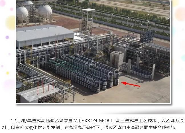

wdh2010 发表于 2021-2-16 08:33
膜过滤器吗?反渗透用的多
高压聚乙烯,是低密度聚乙烯LDPE的另一种叫法,它是使用高压聚合生产的一种聚合物。高压法工艺分为管式法和釜式法两种。釜式法工艺早在20世纪30年代由ICI公司开发成功,管式法工艺则由BASF公司于同期开发成功。
       管式法和釜式法工艺生产流程大体相同,一般由以下及部分组成:乙烯压缩、引发剂制备和注入系统、聚合反应器、分离系统和挤出造粒。管式法反应器机构简单,制造和维修方便。釜式法反应器结构复杂,维修和安装均较困难。
       两种工艺的产品性能也有差别,主要原因是反应器的温度分布不同造成的。釜式法工艺有较强的返混现象,聚合物在同一温度和压力下形成,分子拥有很多长支链,分子量分布宽,易于加工,产品适用于挤出、涂覆、高强度重负荷包装膜生产。(燕山石化拥有一套釜式法生产线,所以它能给你提供1C7A等涂覆料。等到秋风起,蟹脚痒的时候,中天合创也会给你提供涂覆料,因为它也有一套埃克森美孚的高压釜式法生产线。)管式法反应器很少有返混,因其压力、温度沿着反应器有变化,因而得到的聚乙烯分子具有的长支链较少,分子量分布较窄,适合于生产透明薄膜。对于MI(熔指)相近的高压聚乙烯产品,釜式法比管式法产品具有较好的冲击强度,管式法则比釜式法产品具有较好的光学性能,更容易成膜。如果同样是管式法工艺,不同的工艺反应器的长短也会为产品带来差异,所以有些不同装置的产品要想相互替代还是有一定的难度。
    目前高压管式法的主流工艺有Lupotech T、SABIC CTR、ExxonMobil等工艺,釜式法有Enichem、ExxonMobil釜式法、Lupotech A、ICI等工艺。中天合创高压聚乙烯装置釜式法和管式法工艺生产线各一条,均为ExxonMobil工艺。
       管式法反应器结构简单,维修方便,温度易控制,乙烯单程转化率高,投资低,所以新建LDPE装置多采用管式法,成为高压法生产聚乙烯的主流工艺。除了生产LDPE外,还可以生产EVA产品。早先管式法反应器的转化率20-30%,目前通过技术进步,目前平均单程转化率已经达到40%。而现代釜式法工艺的单程转化率为19-21%,明显较低。
由于高压法合成聚乙烯是绝热过程,而且没有散热流程,与低压法生产聚乙烯不同的是:从反应器出来的都是熔融状态的物料直接进入造粒工序,而不是固态的粉料。

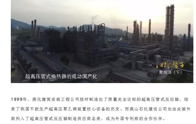

RedLee_ZZHI 发表于 2021-2-15 12:18
谢谢鱼哥,期待答案中。
又搜索到一段历史@智者明
1993年,燕山石化从日本引进的18万吨/年高压聚乙烯装置发生了一次爆炸事故,造成了3人死亡。在恢复生产前的设备检查中,发现设计压力2700公斤管式换热器都出现了裂纹。虽经破坏性试验,证明这批设备还可带病运转一段时间,但专家在进行残余寿命分析后提出使用三年后要全部更新,否则将会成为定时炸弹。
根据国外报价,要全部更新这批换热器,需要5200多万美元,约3亿元人民币。当时国家外汇紧张,曹湘洪带着主管设备的副总工、处长到总部汇报,寻求支持,有关部门表示人民币只能少量支持,美元没有办法帮助。在返回燕化的车上大家讨论怎么办?这时,曹湘洪提出了自己造的想法。
一个石化厂设备成千上万台,设备之间用管道连接,生产介质在设备和管道中密闭运行。一台设备发生问题,整个装置都要停车,如果短时间内不能恢复,其他上游装置和下游装置都要连续停产。停产一天的损失可能要上千万或数千万元。
这批超高压设备要在相当于炮弹出膛时的压力下运行,国产化一旦失败便有可能带来恶劣后果,即便不发生造成巨大的财产损失和人员伤亡的着火爆炸事故,也会导致重大停产损失。
此时的曹湘洪既是燕化公司常务副总经理又兼总工程师,工作十分繁忙。但他对超高压换热器攻关丝毫不敢马虎。不仅负责组织协调,经常深入现场了解问题,帮助技术人员落实解决问题的措施。经过八个多月的艰苦奋战,终于制造出了第一台国产超高压管式换热器,检查验收质量符合工艺要求。此后48台换热器分三年三批出厂,全部替代了“带病”运行的设备,总费用仅为外方报价的一半不到。

巴塞尔管式法技术
巴塞尔管式法技术包括Lupotech TM 与TS 两种,Lupotech⁃ TM 反应器有多个乙烯单体进料点,其构造适合于生产EVA。
高压管式法设计区别在于引发剂的差别,巴塞尔的Lupotech 工艺以过氧化物作为引发剂,Lupotech TM 没有侧流的简单模式是 LupotechTS 型。反应器末端的压力控制阀为脉冲式。
单程转化率范围在24-35%。Lupotech 工艺反应器可生产很宽范围的牌号,可以生产丙烯酸酯含量高达20% 的共聚物。
埃克森美孚公司高压管式法工艺
目前位于美国路易斯安娜州巴吞鲁日的装置是使用此技术的最大装置,埃克森美孚管式法技术的主要特点同巴塞尔一样用排放阀作脉冲阀,使用有机过氧化物作引发剂。反应器设计有很高的灵活性,一年可转变牌号600 次。装置可靠性高,单程转化率可达到34%-36%,实际运转时数可达8400h。
图片来源:网络
DSM 公司高压管式法技术
DSM 公司清洁管式反应器工艺(CTR)的主要特点是聚合压力仅为200-250Mpa,无脉冲,保持恒压,反应热用于预热原料。
转化率约为32-40%,反应器管直径保持恒定,使用混合的过氧化物引发剂,可得到较高的单程转化率。其优点是生成的低聚物较少,可简化回收流程。
CTR 技术容易控制反应器的排料控制阀是反应器保持恒压的主要优点,可降低投资与维护费用,薄膜拉伸性能好,耗能低,产品质量稳定。此工艺产品熔体
指数范围0.3-65g/10min,适用于生产VA 含量为10% 的EVA。
等星公司高压管式法技术
等星高压工艺改进主要集中在降低能耗,先进的工艺控制,催化剂进料装置的改进。
等星式法工艺可生产 VA 含量 28% 的EVA,如含量在9% 以下不需增加设备。反应用有机过氧化物作引发剂,转化率高达30%。装置能耗可减至最小,采用先进的控制仪表,产品均匀性好。
发表于 2021-2-16 14:10:02
