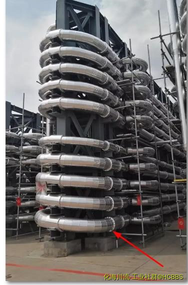

这是17年投产的一个设备
您知道这个是什么设备吗

是不是在防爆墙里安装的高压管式反应器,是不是EVA 的?

有图为证,没有防爆墙 [attachimg]2795136[/attachimg]  详情 回复 发表于 2021-2-15 12:14
不是防爆墙里边的 那个设备也是很奇特,还诶有搜索到相关图片  详情 回复 发表于 2021-2-15 12:13
不是防爆墙里边的
发表于 2021-2-15 12:13:02
22楼是第一套这样的装置 和一楼的装置比较,两个装置都是北方地区 但是一楼的设备好像是保温了的  详情 回复 发表于 2021-2-15 22:45
那是不是管式反应器呢?但肯定不是聚丙烯的环管反应器。  详情 回复 发表于 2021-2-15 12:15
有图为证,没有防爆墙
发表于 2021-2-15 12:14:34
谢谢鱼哥,期待答案中。  详情 回复 发表于 2021-2-15 12:18

沙漠里的游鱼 发表于 2021-2-15 12:13
不是防爆墙里边的
发表于 2021-2-15 12:15:26

又搜索到一段历史@智者明 ========================= 1993年,燕山石化从日本引进的18万吨/年高压聚乙烯装置发生了一次爆炸事故,造成了3人死亡。在恢复生产前的设备检查中,发现设计压力2700公斤管式换热器都出  详情 回复 发表于 2021-2-16 13:40
常见的聚丙烯环管反应器是这样的 [attachimg]2795137[/attachimg]  详情 回复 发表于 2021-2-15 12:24

是不是高压聚乙烯的管式反应器?这个也有200 MPa 的压力。  详情 回复 发表于 2021-2-15 12:39
发表于 2021-2-15 12:39:38
这样高的压力,不是压缩机也是很高的压力了 和普通的聚乙烯的离心压缩机不一样吧  详情 回复 发表于 2021-2-15 16:01
和普通的聚乙烯的离心压缩机不一样吧
发表于 2021-2-15 16:01:26
与普通压缩机不一样,曲轴式,有点像船用压缩机。装配精度非常高。  详情 回复 发表于 2021-2-15 17:20

神华甲醇制烯烃项目LDPE装置投产 化工在线 2016-01-04 12月25日下午6点,神华陕西甲醇下游加工项目30万吨/年LDPE装置产出合格产品。据悉,该装置是目前国内最大生产规模的高压聚乙烯装置。   12月15日,神华  详情 回复 发表于 2021-2-17 14:05
高压低密度聚乙烯是用高压工艺生产的,聚合时间一般为15s-2min,乙烯聚合反应热量通过循环过量的冷单体实现撤热。LDPE 高压反应主要采用带搅拌器的高压釜式反应器与管式反应器。釜式法与管式法两种工艺生产流程大体相  详情 回复 发表于 2021-2-16 14:09
高压检修数量一直居高不下,涉及到的大修企业包括:神华榆林30万吨/年LDPE装置4月6日-6月1日检修;茂名石化11万吨/年1#LDPE装置4月22日-5月18日检修、6月3日-7月6日、7月11日-7月21日三次检修;扬子巴斯夫20万吨/年L  详情 回复 发表于 2021-2-16 13:49
和普通的聚乙烯的离心压缩机不一样吧

看资料介绍,像EVA这样的高压,一台压缩机是达不到设计压力的,要两台压缩机来达到压力  详情 回复 发表于 2021-2-15 17:51
发表于 2021-2-15 17:51:13

高压低密度聚乙烯是用高压工艺生产的,聚合时间一般为15s-2min,乙烯聚合反应热量通过循环过量的冷单体实现撤热。LDPE 高压反应主要采用带搅拌器的高压釜式反应器与管式反应器。釜式法与管式法两种工艺生产流程大体相  详情 回复 发表于 2021-2-16 14:03
这个和常见的管式换热器相似 也和水处理的离子交换器相似 但是确实不是  详情 回复 发表于 2021-2-15 22:39

老鱼,您说的有道理,为什么我要给他提醒,主要是我看了他今天的回帖大都是这三个字,没有什么意义,鱼总,这样的设备我见过几种,有水处理的,也有换冷的,您发的这种我确实没有见过
和这种很像的我见过很多种,但是图片上的确实没有见过
发表于 2021-2-15 21:52:44
巴塞尔管式法技术 巴塞尔管式法技术包括Lupotech TM 与TS 两种,Lupotech⁃ TM 反应器有多个乙烯单体进料点,其构造适合于生产EVA。 高压管式法设计区别在于引发剂的差别,巴塞尔的Lupotech 工  详情 回复 发表于 2021-2-16 14:10
这个是90年代初期燕山石化引进的第一套装置 [attachimg]2795303[/attachimg]  详情 回复 发表于 2021-2-15 22:41
