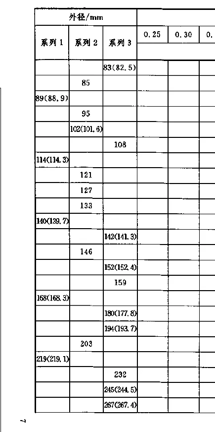

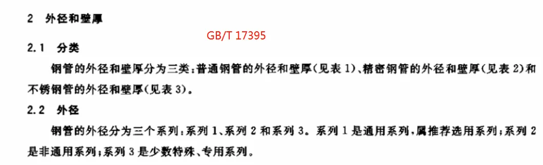

我这边常用的管道外径是
76  89   108   133     159   219   273    325
与GB9124.1中的系列系列Ⅱ对应
但输送流体无缝钢管GB8163中,无缝钢管外形尺寸按GBT17395,
而GBT17395上说系列1是通用,系列1却不是我经常用的,请问如何理解 17395上的通用外形尺寸系列1
多谢各位答复,但我还没有得到我想要的答案:
1:按输送流体无缝钢管GB8163标准上是这么写的:无缝钢管外形尺寸按GBT17395;
2:GBT17395上说优先选用系列1,但系列1是不是我们常用的?(我之前设计均是按76  89   108   133     159   219   273    325选用,这个对应GBT17395的系列1,2,3都有)
3:GB9124.1中的系列系列Ⅱ中的管道外径是常用的?(这个是我这边目前设计常用的)
(附图均来自GBT17395上的截图)

简单说下个人的想法。
17395标准现在执行的是08版,8163执行的是18版,前者一致非等效的对应的是ISO。
再说下系列一和二的问题,两个标准内容,一和二并不是一致性的,也不存在前者选系列一,后者就不能选系列二的要求。
现实选用系列,除了标准适用,主要还是市场能采购且优质优惠。所以选用哪一个只要符合标准就行,不用太纠结。而且8163里面也明确写明:根据需方要求,经供需双方协商,可供应其他外径和壁厚的钢管。
还有17395除了适用的碳钢还有不锈钢,不锈钢的规格要覆盖在内,所以在这个大标准范围之内就可以了。

GBT17395上系列1是通用,与SH405 、HG20553 Ia系列, 三者一致.

材料表写GB8163,但材料表管道尺寸按HG20553选取;钢管厂按GB17395尺寸制造钢管,这几个标准没有矛盾。
