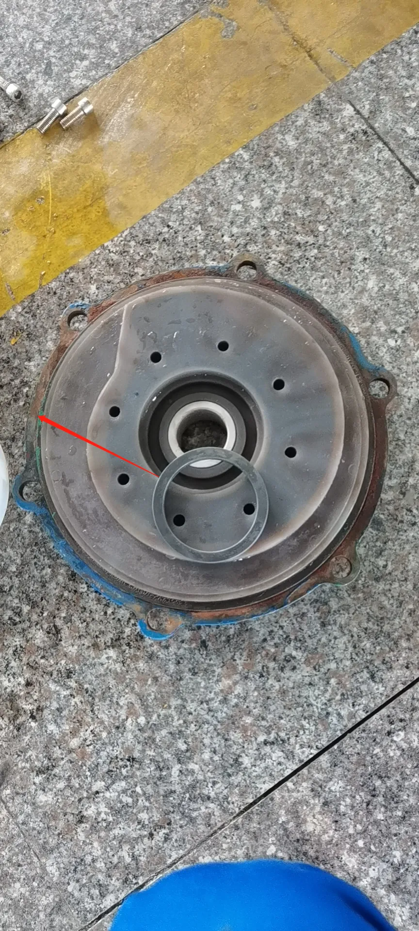

衬氟磁力泵隔板上碳化硅环脱落,一般用什么胶粘接起来?

换一个吧

衬的泵 要么是浇铸上的,要么是压上的不用胶粘,看你这泵这意思只能更换备件,
