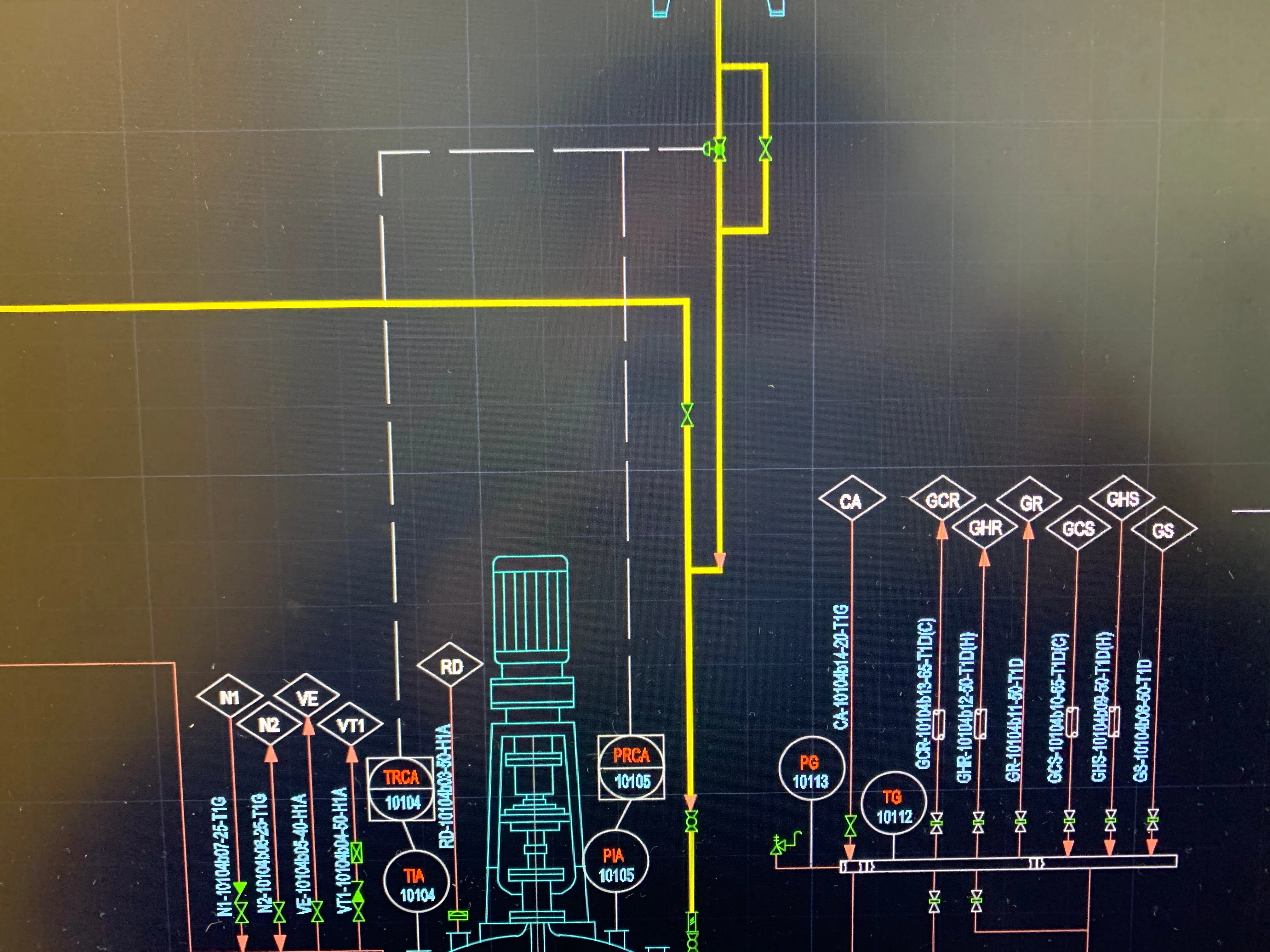

[讨论] 反应釜温度、压力与进料形成联锁,这么画是否可行
2.9K |10
523970041VIP会员 VIP会员 | 显示全部楼层 |阅读模式       最后访问IP浙江省
大家新年快乐。如图,本人画了一张反应釜温度、压力与双氧水进料阀的联锁,温度或压力超过警戒就关闭进料,现在还想与GCS乙二醇冷却形成联锁,不知道是否依葫芦画瓢画就可以了。(目的就是:反应釜温度压力如果超标就关进料,打开GCS冷乙二醇冷却)

光子魂VIP会员 VIP会员 | 显示全部楼层       最后访问IP阿根廷
这个连锁控制是可以的,可以在图中标明一个信号控制两个点;你可以多想想两者的顺序或者优先次序

wdh2010VIP会员 VIP会员 | 显示全部楼层       最后访问IP山西省
DCS联锁吧。按照规程画就行了,没有SIS的严格。
发表于 2021-2-16 08:35:21
1 温度、压力测点应该标示TT、PT 2 进料的是调节阀还是切断阀?两个调节器的输出经过一个运算器再给阀门规范些。

ylightdjVIP会员 VIP会员 | 显示全部楼层       最后访问IP江苏省
没啥问题,建议在自动阀那里标注一下故障开或关位置(FC或FO)。
P&ID按公司一向的规则或x i惯去画就好,这方面国内并没有强制标准,如果有兴趣可以去研究一下IEC 62424。

523970041楼主 VIP会员 VIP会员 | 显示全部楼层       最后访问IP浙江省
P&ID按公司一向的规则或x i惯去画就好,这 ...
非常感谢您的建议,我直接把DWG文件发上来了,后又添加了SIS系统,老师你看下给点建议。。朱新年快乐,牛年大吉。。https://bbs.hcbbs.com/forum.php? ... mp;shareuid=4513998

串级控制
