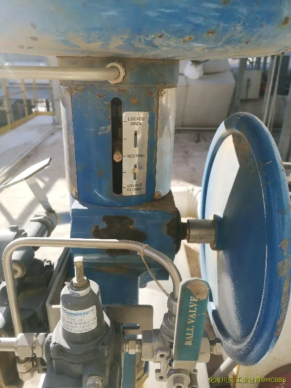

[讨论] 以下三种调节阀在调节阀是失效时如何通过手轮来控制调节阀开度?
4.8K |14
热血大哥VIP会员 VIP会员 | 显示全部楼层 |阅读模式       最后访问IP内蒙古自治区
以下两种调节阀在调节阀是失效时如何通过手轮来控制调节阀开度?最好说的具体点,哪些是直接能传手轮就能控制的

不一样吧,可以这个手轮可以直接转动吗?
发表于 2021-2-16 11:58:31
SIYAVIP会员 VIP会员 | 显示全部楼层       最后访问IP四川省

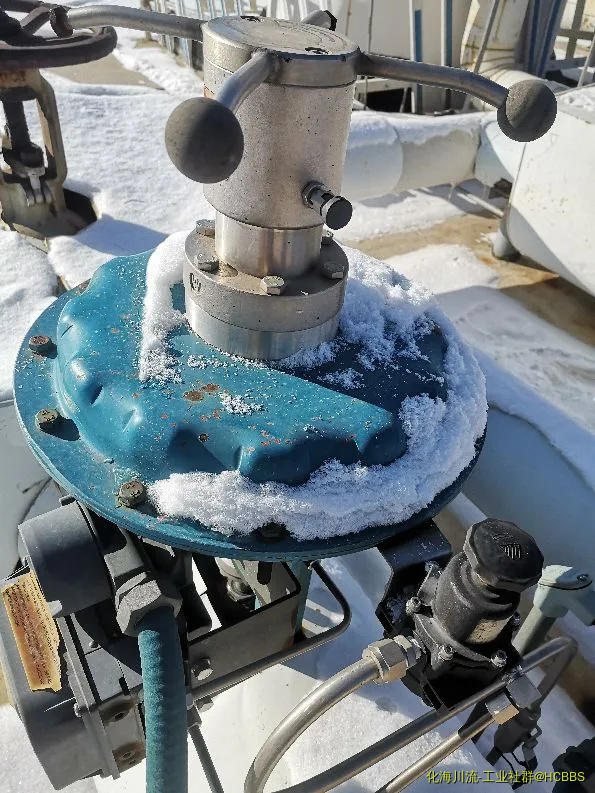

第三个是直接转动手轮,注意手轮现在位置。前面两种应该有切换装置,这样气动时才顺畅,图片显示不清晰,上不好看

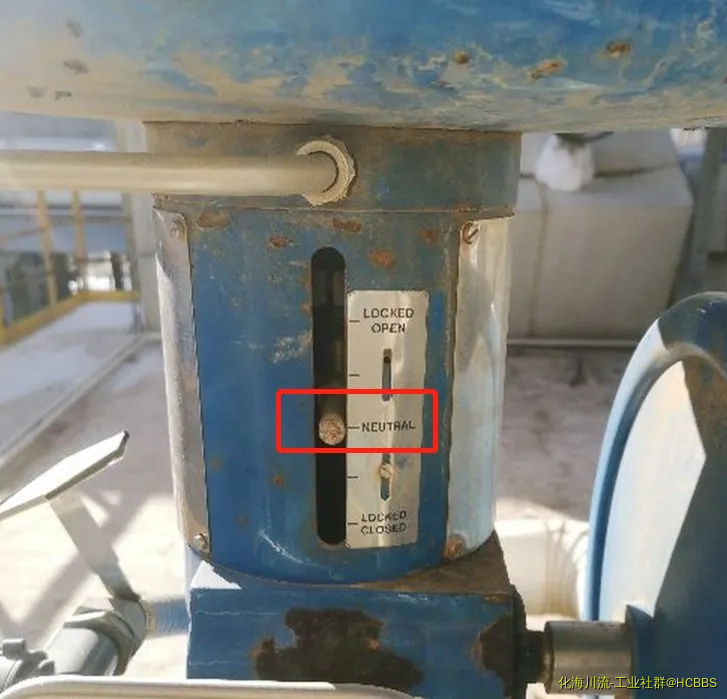

一般情况下,阀门卡涩,通过定位器无法控制阀杆动作,就需要手动打轮,图一有一个上下可动的竖条,中间的圆柱就是位置显示。开度为零时,小圆柱位置居中,如需要上下动作阀杆,便需要转动手轮,根据圆柱的变化,来观察阀杆的动作度
发表于 2021-2-17 08:58:51
wx_不予幽默83712VIP会员 VIP会员 | 显示全部楼层       最后访问IP山东省
简单来说,阀门上的手轮,就是为确保定位器无法控制阀门时,手轮可以通过可靠的机械结构,直接控制阀杆的动作,从而再次控制阀门

那第一个图调节阀要手动转手轮时,需要把气缸里的气放掉吗?还有就是中间的圆柱往上是开吗?往下是关吗?

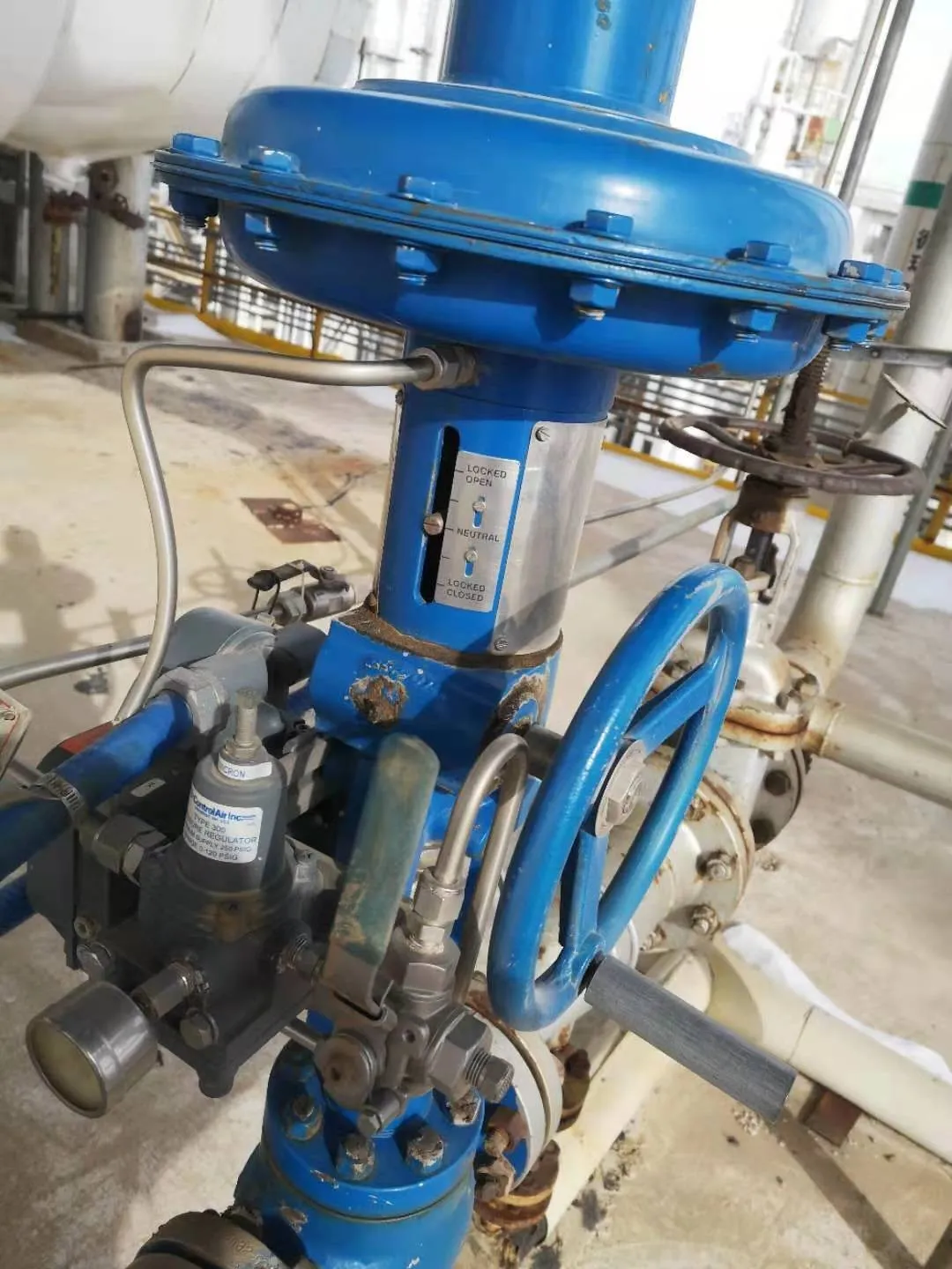

前两种手轮,需要在手轮处进行手动——自动切换,第二张图那个黑色销钉拔出就是手动,可以进行手轮操作,第一张图看不到,第三张图,只要转动手轮就能进行手动操作,一般是顺时针或者逆时针到头,就是自动位置。

请问这三种都需要把气源切断,把气排掉吗?还有就是第一种怎么进行自动-手动切换?第二种手动转动手轮之后,怎么切回自动,手轮在哪个位置?

第一个这种没有插销,直接摇手轮即可,图中指示杆在中间时不起作用,在最上面全开,在最下面全关。在下半部分限制最大开度,在上半部分限制最小开度。
第2/3应该也没有插销,或者有插销的直接拔掉(固定作用)。直接转手轮即可,开度跟随手轮动作
