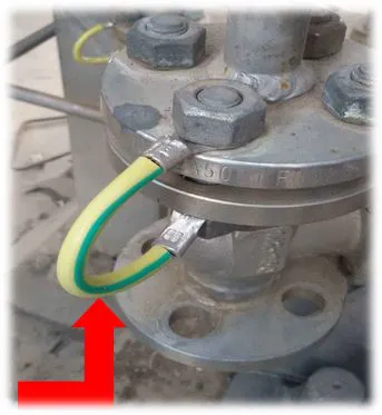

听了所谓专家的话,静电跨接改了无数回
我们工厂的静电跨接是这样做的!没有出过任何安全事故,小日子过的非常惬意!
后来一次安全检查,一名“砖家”提出我们的静电跨接做的不合理。
1.铜丝裸露在空气中,容易氧化并且断裂,起不到导除静电的效果!
2.铜丝太粗,挡住了螺帽的行程,法兰受力不均匀物料容易泄漏!
3.泄漏的物料如果为可燃物,就会有较大的安全隐患!
4.必须在静电跨接线的两头加上“线鼻子”,才能杜绝以上问题!
理由充分!我们马上整改!
我们是白天拆螺丝,晚上拆螺帽,早上截电线,下午夹“线鼻子”!历时一个月,完成了静电跨接!
你以为这样就结束了吗?我只能说:单纯!
半年后,另外一个“砖家组”又来我们工厂检查了!
这次一位砖家提出:静电跨接存在严重的问题!
1.铜线的导电性能不如铜片的导电性能好。
2.铜线与法兰的接触面积不如铜片的接触面积大。
3.总之铜片就是好!
理由充分!分析透彻!理论结合实际,运用的淋漓尽致!我们马上整改!

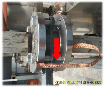

我们是白天拆螺丝,晚上拆螺帽,早上剪铜片,下午给铜片冲孔!历时两个月,完成了静电跨接!
退役下来的铜线怎么办呢?把铜线统一回收了,每天上班给铜线扒皮是他的必修课。历时一个月,两次回收的铜线都被他扒完了皮。
你以为这样就结束了吗?我只能说:幼稚!
又一次安全检查,一名砖家提出:你们的静电跨接做的不行啊!
1.自制的铜片影响整体美观程度。
2.市场上有卖静电跨接线的,而且导电性能非常好。
3.我给你们他的名片,是我小舅子的二表姑的侄子。
您是砖家!您说的对!您的亲戚就是我们的亲戚!一个字:买!

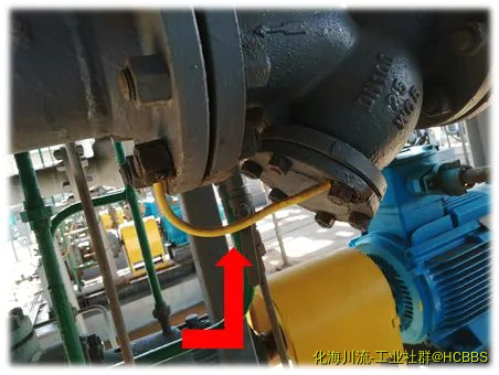

又一次的安全检查,一名砖家提出:你们的静电跨接做的不规范啊!
1.这种编织线与空气接触容易氧化,并且断裂!
2.断裂之后就无法导除静电了!
3.静电片与法兰接触的地方有油漆隔离,不能导电。
4.得在法兰上焊接导电排!
file:///C:\Users\ADMINI~1\AppData\Local\Temp\ksohtml2952\wps5.png
这次终于不要我们动手了,车间主任从外边找来了专业的静电跨接安装团队。忙活了一个月的时间,把这几千块法兰的静电跨接做好了!然而费用不菲!我们月底没钱喝酒,K歌了,更没钱发奖金!

在当今社会,要是我就举报他。否则就别抱怨啦。丝网线链接相对值规范的,螺栓代用连接点的,只要不影响法兰链接强度就可以。
最主要的是连接后的电阻值是有严格要求的。
