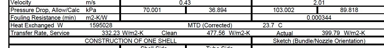

请教各位,
换热量1595028W, 面积是135.88,
设计院的问题是1595028>  332.23X135.88X23.7
这里面的问题是出在什么地方,
设计余量是20%
谢谢。

WeliteWVIP会员 VIP会员 | 显示全部楼层       最后访问IP江苏省
请检查下HTRI计算结果 Runtime Message。  这种情况一般是人为输入的热负荷与 流量*温差算的的热负荷差异大导致的。  你这种情况可以估计是 手动输入的热负荷远小于流量*温差。  TEMA计算书 Heat Exchanged W 应该是取的二者平均值体现的。

BluesweeneyVIP会员 VIP会员 | 显示全部楼层       最后访问IP北京市
换热负荷和这几个参数的计算值不能完全吻合是正常的,但差异这么大,一般是输入了相互矛盾的输入参数的结果,可以看看运行信息

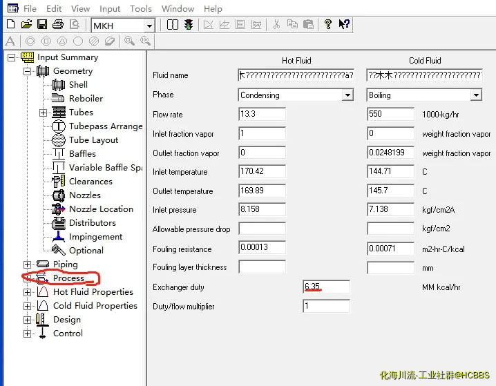

海川讲师  |  头衔:  TA未设置
因果关系错了,换热量是由质量流量,比热和传热温度差计算得来的,不是你这样计算的。
发表于 2021-7-2 16:53:34
在这个位置输入了热负荷。
1595028W    是软件按照流量,比热,进出口温差计算的
换热面积是根据上述位置手动输入的热负荷,流体特性换热器结构等计算的传热系数,计算出来的,所以 332.23X135.88X23.7计算出来的是手动输入的热负荷。
两个热负荷相差较大是就会出现上述情况。
可以删除手动输入的热负荷。软件就会按流量,比热,进出口温差计算的热负荷 去计算换热面积。
但是Htri按流量,比热,进出口温差计算的热负荷反而可能与实际热负荷有偏差,尤其是带相变的时候。或者手动查手册数据按流量,比热,进出口温差核算一下,或者用ASPEN模拟复核下热负荷。。或者不放心的话,取大的那个热负荷
