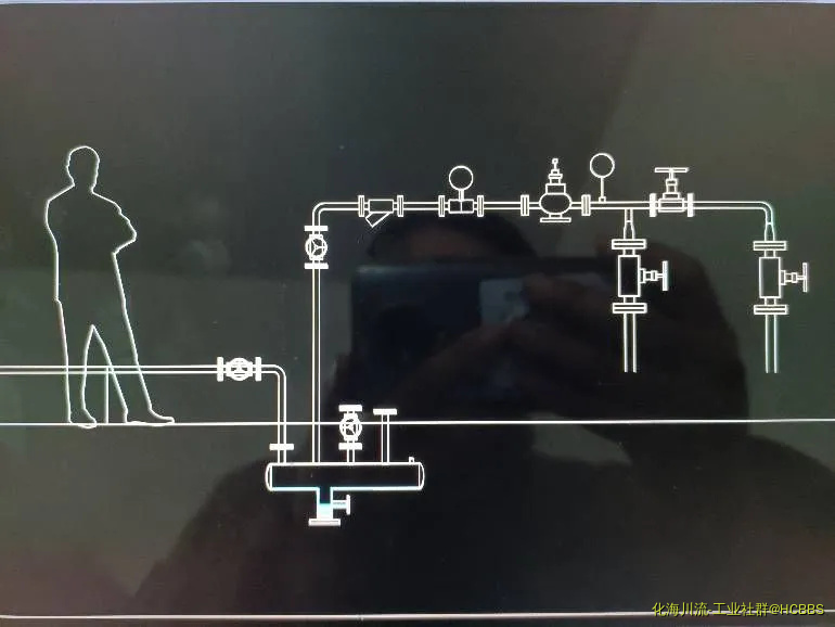

如图,主管0.6mpa压力进分气缸,然后向上??,接蒸汽流量计,接过滤器,进减压阀。这段距离是1.3米。
请问这1.3米的水平距离,是否需要再在减压阀前增加汽水分离器或者集水井疏水阀?目前的工况是每天开机12小时,然后蒸汽锅炉停机12小时。每天开关用半年后停半年。
其次还有个问题就是体积流量问题。蒸汽由0.6mpa(dn32管)减压为  0.2mpa,请问需要变径到多大的后管?dn50够了吗?
感谢解答

简介--这是机械画法,配管立面图嘛,应该按照工艺画法,另外把人去掉-登录查看全文

简介--过滤器要求侧着装,避免积水堵塞-登录查看全文
