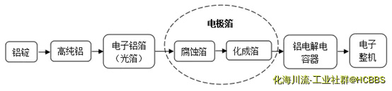

 铝电解电容器制作工艺:铝土矿-氧化铝-高纯铝-电子光箔-电极箔(腐蚀箔、化成箔)-铝电解电容器。
电极箔是什么电极箔包括腐蚀箔和化成箔,是生产铝电解电容器的关键性基础材料,用于承载电荷,和电解液一起占到铝电解电容器生产成本的30%-70%(随电容器大小不同而有差异)。由于电极箔基本上都用于生产铝电解电容器,因此其发展高度依赖于铝电解电容器行业的发展。电极箔的性能决定铝电解电容器的容量、漏电流、损耗、寿命、可靠性、体积大小等关键技术指标,亦是铝电解电容器中技术含量和附加值最高的部分,没有高质量的电极箔就不可能制造出高性能的铝电解电容器。对于电极箔生产而言,腐蚀和化成技术是电极箔制造的核心技术。化成箔是制造铝质电解电容器的最基础材料之一,广泛应用于通讯网络、汽车电子、家用电器、工业、**及航空航天领域,是使用最广、用量又是不可取代的电子元件。
