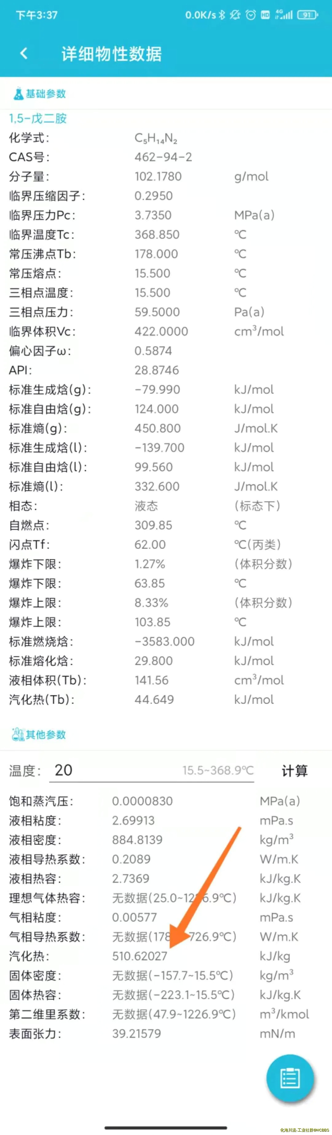

请问各位大侠,戊二胺的相关参数是否有,特别是它的汽化焓怎么取?

下图是在20摄氏度下得汽化热。

这个是什么软件,朋友?

2005011lcjVIP会员 VIP会员 | 显示全部楼层       最后访问IP湖北省
GK800920 发表于 2021-2-25 12:27
这个是什么软件,朋友?
化工计算app。
详见 https://bbs.hcbbs.com/thread-2693876-1-1.html
