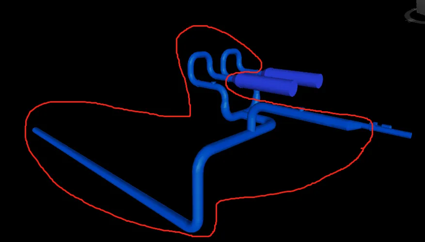

这几根管道最粗的54寸,最细的42寸,但是设计很费解。54寸那头没有法兰,将会跟另一个设备直接焊接,这头连的是两个换热器,换热器这里可以加盲板,预留有清扫人孔,但是从人孔进去,好几个弯道也无法清扫。我想着是吧那头焊一个盲板,换热器这头用盲板封堵,然后从两个管道人孔爆破,不知此法可行否,对了,这些管道压力是-50道2.7公斤的设计压力。

简介--设计压力-50到2.7公斤,那么爆破吹扫就在这个范围之内,没多少体积,吹扫效果没多少,可以试试,但是不要抱太大希望,最终还是要用物料将管道内的杂质灰尘带出来 ...-登录查看全文

简介--独孤凌云 发表于 2021-1-31 19:12 设计压力-50到2.7公斤,那么爆破吹扫就在这个范围之内,没多少体积,吹扫效果没多少,可以试试,但是不要抱 ... 物料会将脏东西带到换热器里,这是个绕管换热器,不好清理啊 ...-登录查看全文

那就尽量将管道连接的设备,如储罐作为储存气体的容器,这样爆破的话,才有较多的气量进行吹扫,单纯依靠管道的体积,没有多少气体  详情 回复 发表于 2021-1-31 20:08
简介--lww012800 发表于 2021-1-31 19:49 物料会将脏东西带到换热器里,这是个绕管换热器,不好清理啊 那就尽量将管道连接的设备,如储罐作为储存气体的容器,这样爆破的话,才有较多的气量进行吹扫,单纯依靠管道的体积, ...-登录查看全文

简介--独孤凌云 发表于 2021-1-31 20:08 那就尽量将管道连接的设备,如储罐作为储存气体的容器,这样爆破的话,才有较多的气量进行吹扫,单纯依靠 ... 难就难在这了,这管道连接的就两个换热器,虽然设计了清扫人孔,但又 ...-登录查看全文

连接这些设备前,应该设置吹扫孔。有必要的还要设置留有专用吹扫孔。 关键问题在于吹扫后的恢复工作,不能产生杂质,这才是要做的。 供参考。  详情 回复 发表于 2021-2-1 08:39

简介--本帖最后由 chen/74 于 2021-2-2 13:24 编辑 加对夹式止回阀,从换热器方向吹,吹扫后从清扫口扫除至上升段弯头。 成本上考虑,可以自制止回装置。 管道口径过大,不宜用爆破方式吹扫。 ...-登录查看全文

简介--这么大的管线开个人孔进去,高压水枪清洗不香吗?小管道蒸汽,氮气爆破吹扫较好,你这54寸管道就是大设备,用多粗的蒸汽管线?爆破要求蒸汽流速不能低于25m/s,你自己算算得多少蒸汽吧 ...-登录查看全文

简介--这种应该是先吹扫管道,然后再焊接换热器那道焊口,可以做黄金焊口。-登录查看全文

一般做法是这样的,这样大的管道,在组装的时候就要分段机械清扫  详情 回复 发表于 2021-2-3 02:06
简介--RedLee_ZZHI 发表于 2021-2-2 21:25 这种应该是先吹扫管道,然后再焊接换热器那道焊口,可以做黄金焊口。 一般做法是这样的,这样大的管道,在组装的时候就要分段机械清扫 ...-登录查看全文

简介--咚咚_hKnDf 发表于 2021-2-2 17:21 这么大的管线开个人孔进去,高压水枪清洗不香吗?小管道蒸汽,氮气爆破吹扫较好,你这54寸管道就是大设备, ... 高压水枪这个可以试试~! ...-登录查看全文

简介--这模型一看就是PDH的,再一细看,就是海伟的蒸汽发生器,奇葩设备-登录查看全文

简介--直接连接设备的这头当气源不行吗?尽可能不要用换热器作为吹扫口,里面管路曲折 吹扫效果不会太好吧。-登录查看全文

简介--lyqzg123 发表于 2021-2-7 17:38 直接连接设备的这头当气源不行吗?尽可能不要用换热器作为吹扫口,里面管路曲折 吹扫效果不会太好吧。 两头都是换热器-登录查看全文

简介--我们现场施工的时候这种大管子焊接的时候业主对内壁清洁度要求特别高,实际吹扫的时候像图上的这种情况,找内窥镜看看里面内洁如果问题不大就隔离换热器法兰口 意思意思一下,如果内洁不理想或者重要管线的话可能会 ...-登录查看全文
