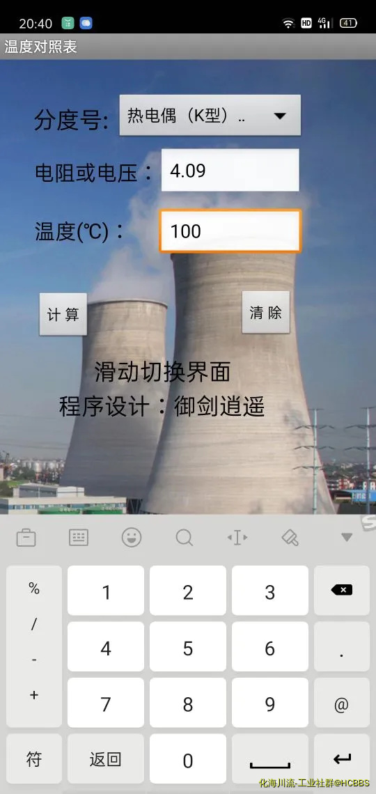

K型热电偶,4.095mv

K型 S型 100度时分别对应4.1mv   0.6860mv

原来锅炉上有K型热电偶,4.095mV,现在锅炉也没有了,没有热电偶,PT100热电阻一统江湖。。。。

分度号选择跟使用的环境和量程,相应时间,价格都有关系,K型,4mV左右
