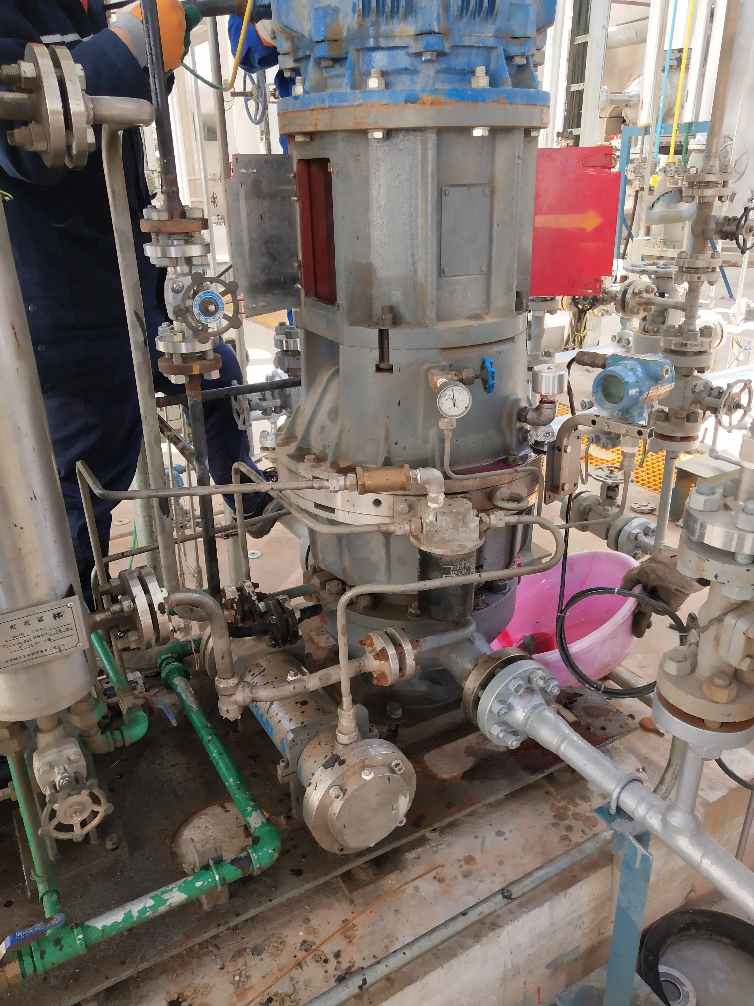

高速泵,增速箱有输入轴,中间轴,输出轴。介质是烯烃,开机后密封白油罐压力达到2.5公斤,可以看到烯烃气从增速箱加油口冒出来,润滑油也被烯烃气带出来。机封检漏口无白油,海友们分析一下什么原因?

检查压力表是否指示准确。
机封的密封点有一个动密封,两个静密封点。
供参考。

从现象看,介质侧和油测机封都漏了,查看一下密封罐放空管线是不是不通或没有泄压。

这是台新泵,开泵就是这种情况,换了封料和封油机封,还是这种情况。密封罐有2.5公斤压力了可以确定是第一道封料机封泄漏引起的,问题是增速箱还有介质气冒出来。

若是53B密封方案,白油罐压力应大于介质压力0.2-0.5Kg,用氮气包加压,此时有2.5公斤压力并不能说明介质侧机械密封泄漏,只要压力不再急剧上升,机械密封就没问题;齿轮箱有介质应检查轴套等O型圈密封不严

密封罐无氮气包,泵正常运转密封罐没有压力的。若是轴套O圈有问题 那么检漏口应该滴白油或冒介质出来的。开泵后发现检漏口无异常。
