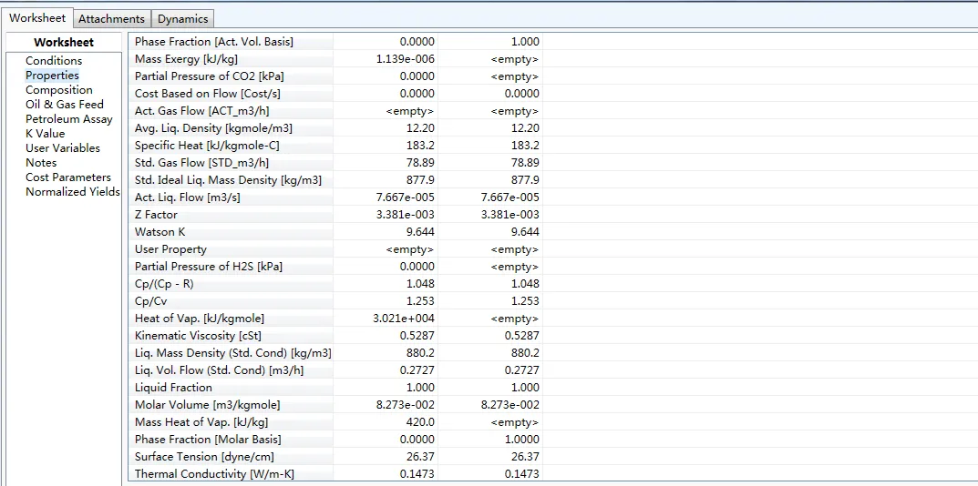

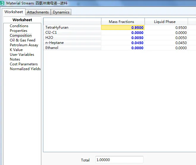

最近利用HYSYS进行溶液模拟,物性方程选择NRTL,发现Cp/Cv大于1,因为对于液体,Cp和Cv应该基本相等,然后用ASPEN PLUS模拟,Cp/Cv值为1,两者差异很大,是PLUS更准吗,不知道为什么,大家有比较过的吗?

严格意义上说hysys上的值更接近真实情况。。
发表于 2021-1-29 23:49:54
你好,感谢回复。但对于液体来说,Cp和Cv是基本上相等的,这个结果是1.25倍,为什么更接近于真实情况呢?  详情 回复 发表于 2021-2-1 08:24

定压热容要对外做功,所以比定容热容数值大,至于大的比例与气体的类似,气体的你能理解,液体的也应该能理解。
