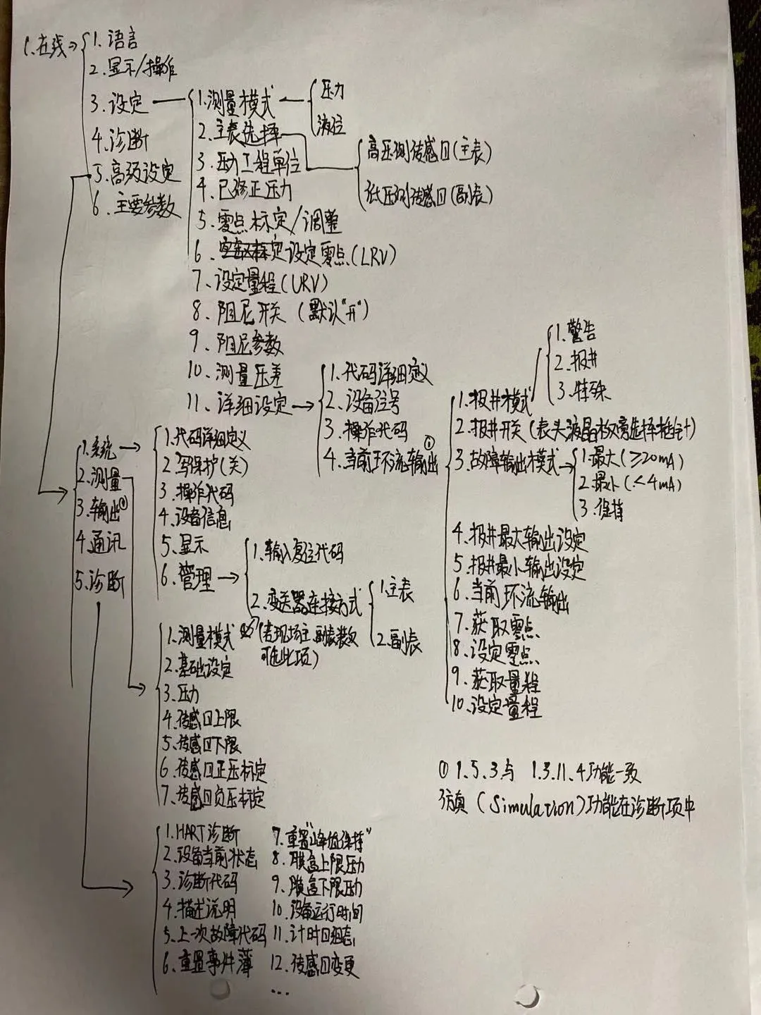

因为网上没找到相应的HART组态中文说明,只好用编程器+照相回去翻译...翻译的有点生硬,请勿见怪哈。
个人觉得这种变送器最需要注意的就是现场接线,一般正确的电缆接线形式都是一头是4插针另一头是分散式4端子型(我们这边现场就有人给接成2头4插针的,结果变送器一直显示“F062故障代码”);另外如果主副表装反也可以通过编程器更改;另只要表头故障代码不是“F0”开头的,就可以通过停送电的方式解决
由于本人水平有限,有不对的地方欢迎指正。感谢这么长时间以来各位给予本人的帮助,也祝各位海友牛年大吉,牛转乾坤。
