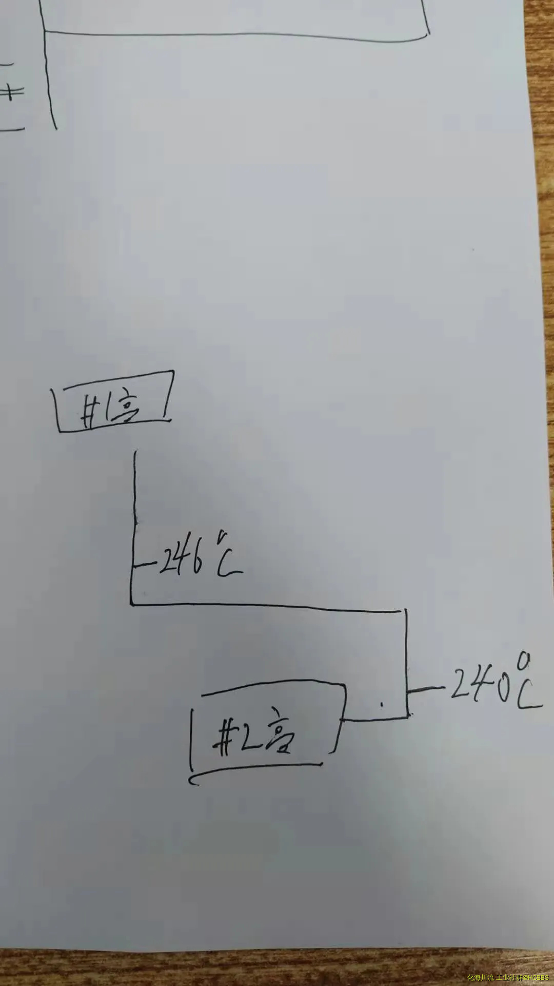

大家好,我想咨询一下热电偶的相关问题。
#2高加出口温度到#1高加入口温度,是在同一管道上分别从距离出入口20CM左右处测温,所测温度入口低出口高,运行人员反应管道上没有加热设备,#2高加出口经过管道到#1高加入口温度没降低反而升高有悖于常理怀疑温度测点有缺陷。
这种现象造成的原因是什么?该如何解释,偏差6℃左右是否属于正常偏差,如何解释这种偏差?
愿闻其详。求好心人相助。

取样点不一致,或者热电偶本身用问题。

什么介质,管道什么材质,说的不清楚,什么设备出口,里面是什么介质。首先测量下热偶电压,对应温度是否异常,如果正常把两只热偶对调下。

可能几种情况
1、回路偏差,如热偶本身故障、补偿导线型号错误、温变量程、DCS量程等
2、热偶插入管道深度不一致
3、管道上两处热损失不一样,如一个有保温,另一处没有。
交叉调换测试,有助于快速发现问题

我见过反应器同一层温度,一种硬接线,一种总线,温度有偏差。正负三度就6度了。可以根据网友的建议试试。
