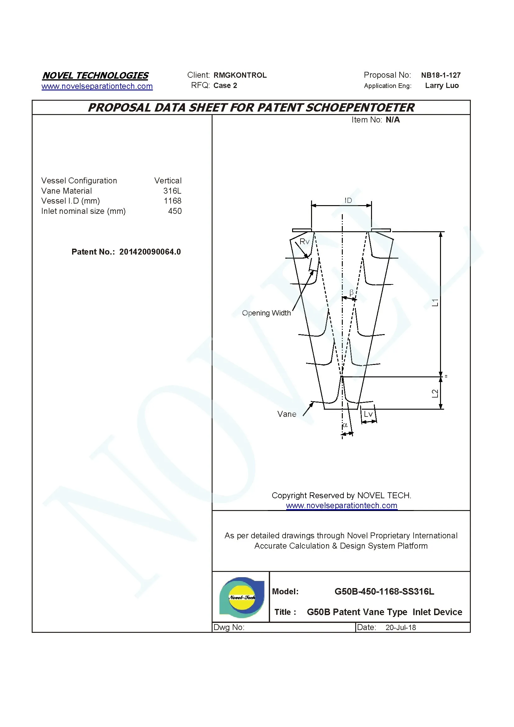

      羽叶分离入口总成,其到底是什么样子呢?下图即为羽叶分离入口总成实物图片。羽叶分离入口总成直径ID、主体长度L1、摆尾长度L2、收敛角alpha、仰角beta、羽叶分离元件内伸深度Dv、外展尺寸Lv、羽叶分离元件旋转半径Rv以及羽叶分离元件对数N,均必须依据实际工况参数和分离器尺寸通过精准动力学分离技术计算和组态设计系统平台加以确定。而依葫芦画瓢、拍脑袋想当然确定上述参数得出的东西,则难以起到分离和分配作用,甚至连传统的入口挡板、半管性能也不及。

      下面我们以国内某公司参与土耳其某天然气项目需要的压缩机入口超级过滤聚结分离器所需要的羽叶分离入口总成为例,进行分析讨论。顺便把该天然气压缩机入口超级过滤聚结分离器方案图片贴给大家展示如下:
发表于 2021-1-27 19:18:22
      土耳其业主方需要两种工况的天然气压缩机入口超级过滤聚结分离器专用羽叶分离入口总成。我们分第一类Case1 和第二类Case2进行逐个分析讨论。

       第二类Case2的对应工况如下:
Orientation        Vertical
Process Fluids        Hydrocarbon Gas
Corrosive/Erosive Compounds        CO2=0.76 mol% , H2O=0.20 mol%
Number of vessels        2
Vessel Size (mm)        1168
Inlet Size        18” ANSI 900
Separator Type        Liquid & Droplet Separator
Operating Pressure (barg)        38.8 to 104.7
Design Pressure (barg)        137.9
Operating Temperature (°C)        35 to 45
Design Temperature (°C)        -15/120
Standard Volume Flowrate (MMSCMD)        7.2
Mass Flowrate (kg/h)        214710
Density (kg/m3)        45.9
Molecular Weight (kg/kgmol)        17.0
Viscosity (cP)        0.0131
发表于 2021-1-27 19:27:38
       针对上述Case 2工况参数,通过诺卫能源技术公司专用精准动力学分离技术计算和组态设计系统平台完成的针对性羽叶分离入口总成技术方案如下图:
发表于 2021-1-27 19:28:24
     上述两类合计4套羽叶分离入口总成工况参数及设计输出方案,请大家一起深入分析讨论提升。
