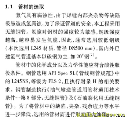

请教大家个问题:GB5310-2008《高压锅炉用无缝钢管》、GB6479-2013《高压化肥设备用无缝钢管》、GB9948-2013《石油裂化用无缝钢管》这三个标准对无缝钢管的要求是逐渐增高吗?操作压力900磅的氢气管道适用哪个标准?

简介--5310最高,但你发的版本号都更新过了-登录查看全文
发表于 2021-1-27 15:53:29
简介--9948是相对较低的,但是5310和6479哪个高,不太清楚,感觉6479应该高一些吧。氢气管道应该用6479这种吧,5310是锅炉用钢管-登录查看全文

这个标准是 GB/T 9711 管线钢管的标准  详情 回复 发表于 2021-4-2 08:42

简介--不能只看压力,还有其他工况,就比如你提到的氢气,就会考虑到HIC,SSC等, 这些条件这三个标准都可以通过技术手段满足, 同时这三个标准在生产工艺上区别不大,主要是 钢种明细有细分, 在默认上,GB/T 5310 & ...-登录查看全文
