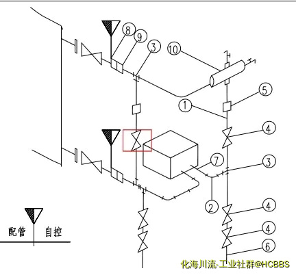

搜狗截图20210125104804_看图王.webp 如图,锅炉液位计,选用差压表,这个是单室平衡,红框阀需要开吗,为什么?现场开关都不会影响液位变化

本人认为,应该开

我觉得这是个平衡阀,投用时不能打开,打开失去差压。

需要打开的。打开之后可以有效地将气相冷凝下来的凝液流到正压测,这个是相当于低压侧在线排液的的一个阀门。

不知道附件是一些什么东西。如果液位取压管出来都是冷凝液的,这个阀门不能打开。锅炉差压液位,阀门打开的话,这一段会慢慢积液,正压测压力不是整个量程的水压再加上负压测的检测压力(这个压力大于正压式取压口的压力)。负压式的这段压力可以迁移掉。

这个是平衡阀,运行时要关闭

不是单室平衡容器,是冷凝器。平衡阀在使用时是关闭的。

不能打开,打开后仪表会指示偏低。打开排冷凝液的观点不对,这种测量方法就需要负压侧有冷凝液然后进行迁移。

这条管线称为缓冲管,也有叫补偿管的。运行时阀门应该开着。
其实这条线(缓冲管)装不装作用不是很大。
理论上它的用途是可以减小容器内液面波动(压力或压差波动)对变送器的影响,起到缓冲作用:
  • 缓冲管阀门打开时,是容器的一条连通管。内部液位和容器内液位一致(实际上由于温度及密度的差异,液位高度会有少许不同)。这也是正常状态下开不开阀门对测量没有影响的原因;
  • 当容器内液位发生剧烈变化时,连通管内的液柱高度变化会比容器内的变化“慢半拍”,导致变送器感受到的压差变化也慢半拍,起到一点缓冲效果;
  • 如果缓冲管相对比较粗,缓冲的效果会比较明显;
  • 对于杠杆式(力矩平衡)差压变送器来说,如果输入变化太快,有可能导致杠杆机构的防过载机构错动,引起变送器特性改变。现在的绝大多数变送器根本不存在这个问题,所以要不要缓冲管意义不大;
  • 只有知识严重老化的设计人员,或者套用古代安装图册的情况下,才会加上这条管线。

运行时不能打开,打开后有压差,但随着图中右侧的冷凝水不断增加,以至达到冷凝罐高度,这时的压差是个固定值。并且不是锅炉液位的真实值。

这个就是平衡阀,注水后就必须关闭,否则差压就没有了,和五阀组并列的使用。。
