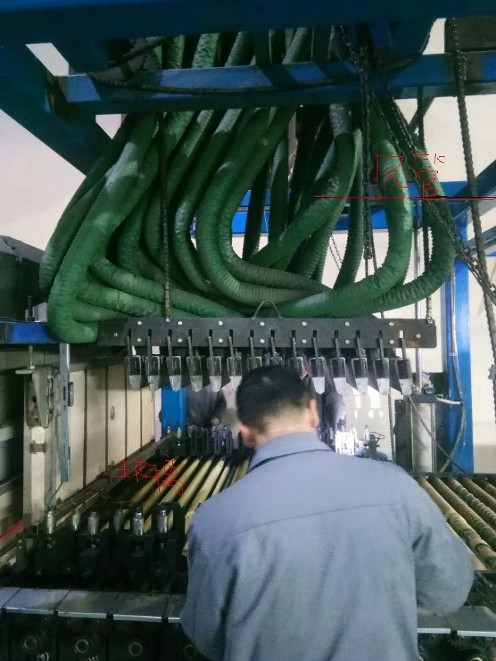

    玻璃在电炉加热到600到700摄氏度,已经软化,出炉后在模具上成型时,需要使用大流量的空气降温,实现钢化。但是,提供降温介质空气的风机都是大功率右旋蜗壳离心风机,一般都是280kw以上,而且几台同时用。这对于企业的电耗成本是一个很大的支出。而且风机运行、空气通过管道时产生极大的噪声,现场工作环境很差。
      一直设想,能否提高降温介质空气的品质,减少对空气流量压力的依赖,实现节能和降噪的目的?如果使用二氧化碳等低温气体如果与空气掺混?装备

有几个问题值得注意。 1、风量是越大越好么? 2、温度越低越好么? 3、如果在保证上述两点工艺不变的前提下,实现节能降噪,需要从哪些方面去考虑? 我觉得,既然上述流量温度要保证现有参数,且风机出口的气体  详情 回复 发表于 2021-1-25 17:17
zyb_NBOJ 发表于 2021-1-25 14:13
把你们的公司名称和联系人、联系方式发给我一个。谢谢
有几个问题值得注意。
1、风量是越大越好么?
2、温度越低越好么?
我觉得,既然上述流量温度要保证现有参数,且风机出口的气体全量投入,不存在泄漏,就应该维持现状工艺。
技改,就现阶段是个大家都在想的问题。但是,更多的是在生产线上的断章取义方面做文章的案例太多太多。就如同你的工艺条件时不可改变的,为了技改,可以提出在风机上加装变频装置可以省电,,,,各方面数据提供上去,二把刀的领导一看有业绩可做,大笔一挥而就。结果,生产为满负荷,这个东西就没有用。
但如果生产工艺条件可以改变,我想,就这么简单的工艺,原设计也不会弱智到把技改留给企业来做。技改可以,但不能脱离生产工艺需要。提高压力、降低温度,,,,都是需要外加能量的,要综合评判,且不能用断章取义的方式高级改。
恕我直言,供参考。

风量大小和温度高低问题,就要看玻璃钢化原理。玻璃受热达到熔融状态后,硅氧键键长变大,钠离子钙离子活性变强。但因为玻璃传热效率低,表面和内部的热胀冷缩变形有一个先后顺序。接近熔融状态时,玻璃内部张应力最大,表面急冷时压应力最大。为保持这个状态,要对玻璃上下表面均匀急冷。所以,使用自然空气降温时,为促使空气对流快速带走玻璃的热量,较大的风量和风压肯定是有利的。但是,如果温度足够低,而且能够均匀降温,对对流的强度参数风量风压的要求就可以降低。

风管出口与玻璃上下表面是垂直的,携带玻璃热量的废热气体从玻璃边缘直接扩散到空气中,不存在其它引流或回收管路。这也是噪声源之一。
玻璃是间隔几秒出来的,风机只是提供降温介质作用,钢化炉是满负荷的,不需要风机持续高速运转,风机能在需要风量时工作就行,所以风机是使用变频器的。原设计为了降低装备制作和安装维护成本,只要满足工艺需要,装备的能耗、环保问题一般不会考虑。降低温度需要外加能量,但是综合计算,如果使用较小功率风机,节省的电能大于技改增加的支出,技改是有经济效益的。
降噪问题,如果你有好的方案或建议,分享下,哪怕双方合作也是可以的。
发表于 2021-1-26 17:12:07

zyb_NBOJ楼主 VIP会员 VIP会员 | 显示全部楼层       最后访问IP湖北省
风管吹扫玻璃图片
发表于 2021-1-26 18:56:57
zyb_NBOJ 发表于 2021-1-26 17:12
风管出口与玻璃上下表面是垂直的,携带玻璃热量的废热气体从玻璃边缘直接扩散到空气中,不存在其它引流或 ...
若果是这样,有两个选择,一种是能到相同设备生产厂家参观,设计单位他们可以联系沟通。另一种就是直接踢给设备厂家,完善后续设计技术改造。这个技术现在是很成熟的了,最好不自己改。因为冷却问题是个细活儿,还是成熟技术拿来用最为稳妥,专业的活儿还是要专业人去干,供参考。
标注了一下
