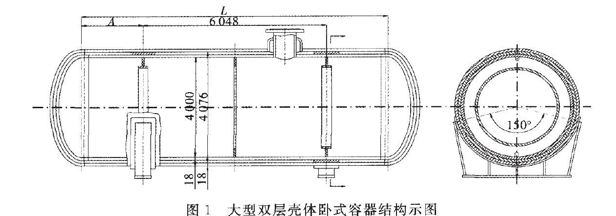

哪位同仁设计过双层卧式容器,内部支撑是什么结构,有没有什么特殊的注意事项,请各位大神指点。

看图就明白了

曾做过带半圆形夹套的卧式容器,夹套与内筒焊接,内筒通过筋板支撑,设计时注意内筒开孔补强及筋板设置问题

谢谢您。这种罐子的结构和设计有没有具体的参考资料?如果有,能提供一下吗?
发表于 2021-2-1 11:45:42
请楼主查阅
承压设备设计典型问题精解

这个是双壁储罐,有设计标准的
