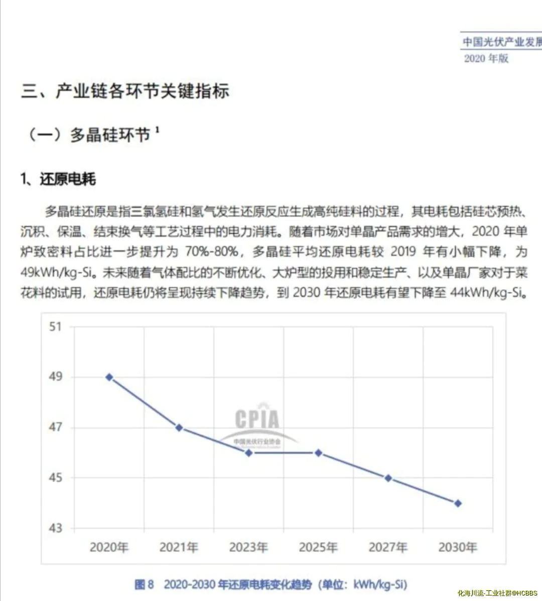

大家好!据说在多晶硅还原炉内壁设置一层银或金后,其运行电耗会大幅降低,大概最大降幅有30%,不知道大家对这个技术了解吗?近期有没有新的进展?

感谢游鱼的参与。查了一些资料,了解到爆炸复合技术对复板(银板)有最小厚度要求,最小不能超过2mm。如此建造一台较小的24对棒爆炸复合银板还原炉也差不多得花费上千万元,对于普通多晶硅工厂而言,投资成本太高了。有没有可能在炉内壁制备一层银薄膜,将其厚度控制在1mm以下,这样可以在较低成本下获得银炉。
发表于 2021-2-4 23:12:19
Beyond_Earth楼主 VIP会员 VIP会员 | 显示全部楼层       最后访问IP青海省
随着碳达峰、碳中和政策的实施,以及在各国大力布局光伏电站的刺激下,光伏产业又迎来了新的机遇,也意味着光伏产业需要进一步降本,以早日实现进入千家万户的目标,为碳中和贡献力量。我刚查了新的产业路线,2023年还原炉电耗预期降至46度电每公斤产品,如果用银炉的话,电耗可以降至32度电每公斤产品,将对光伏发电普及有重大促进作用。但是厚银板炉很难被大规模推广,急需寻找一种新的低成本方案。
