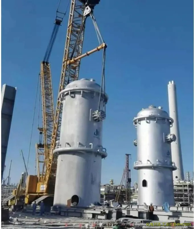

[资源分享] 【海川设备猜猜看】重大1000吨,身上两个呼啦圈
9.9K |61
您知道这个是什么设备吗??

气体分布管?
发表于 2021-1-22 07:33:58
[attachimg]2771452[/attachimg]  详情 回复 发表于 2021-1-24 13:28
这个是去年五月份安装的,在江苏连云港 [attachimg]2770357[/attachimg]  详情 回复 发表于 2021-1-22 18:45
感觉好像是,一圈是分布管,一圈是汇总管  详情 回复 发表于 2021-1-22 14:25

和壳牌工艺的EO反应器很像
发表于 2021-1-22 14:22:54

感觉好像是,一圈是分布管,一圈是汇总管

有点像上升管

应该就是一台EO反应器  详情 回复 发表于 2021-1-23 08:11

应该就是一台EO反应器

加氢反应器

在中国第一重型机械集团大连加氢反应器制造有限公司生产车间里,直径8.2米、单台重量1250吨的大型EO反应器,正在进行筒节钢板加工、曲型、纵缝焊接、堆焊等生产作业,精加工车床、自动化焊机时刻不停歇,工人忙碌有  详情 回复 发表于 2021-1-24 11:48

这个工艺有加氢过程吗????

我们公司制造过类似结构的加氢反应器

换热类设备吗?看图有夹层

2016年11月15日,舟山锦弘海运有限公司与茂名中远物流有限公司共同合作完成了南化机制造的茂名石化EO反应器的运输项目。 该台EO反应器为茂名石化20万吨/年环氧乙烷项目的核心设备,长24.8米,宽9.02米,高8.07米  详情 回复 发表于 2021-1-24 14:03
氧气直接氧化比空气直接氧化的优势在哪儿? 这两种氧化方法均采用列管式固定床反应器。反应器是关键设备,与反应效果密切相关,其反应过程基本相同,包括反应、吸收、汽提和蒸馏精制等工序。但是氧气氧化法与空气  详情 回复 发表于 2021-1-24 11:43
