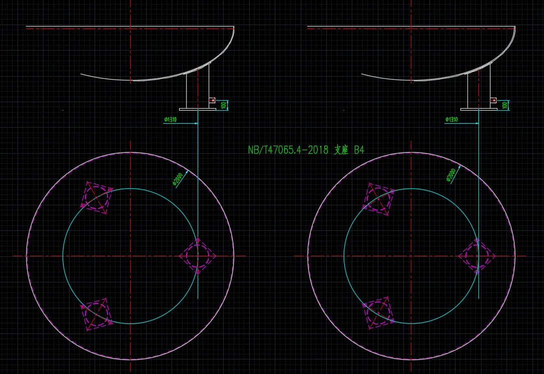

[讨论] 支承式支座B型 Dr指的是底板中心圆还是地脚螺栓圆
3.3K |5
青木_EXZMVIP会员 VIP会员 | 显示全部楼层 |阅读模式       最后访问IP安徽省
如图,底板中心-钢管中心-排气孔中心直径一样,地脚螺栓中心圆直径略大,所以下边那个图正确

翘班小和尚VIP会员 VIP会员 | 显示全部楼层       最后访问IP山东省
左侧的为正确的

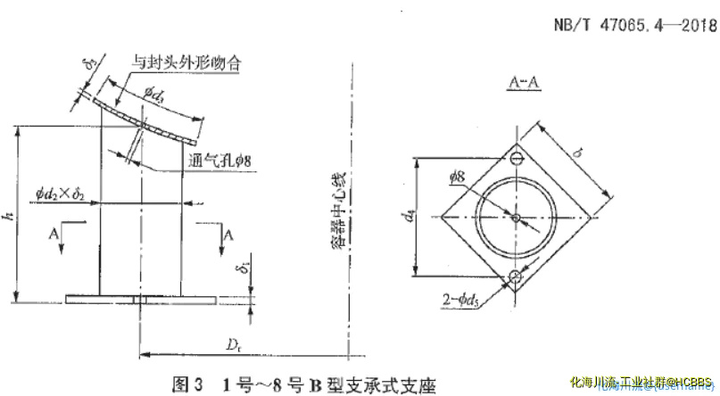

识魔小白VIP会员 VIP会员 | 显示全部楼层       最后访问IP江苏省
标准表达含糊,图示不明确。
既然是地脚螺栓中心圆那肯定是右边正确,左边只是钢管支撑的中心圆。
如果将这个侧视理解为按比例的,也可以认为是钢管中心圆,也就是左边正确。

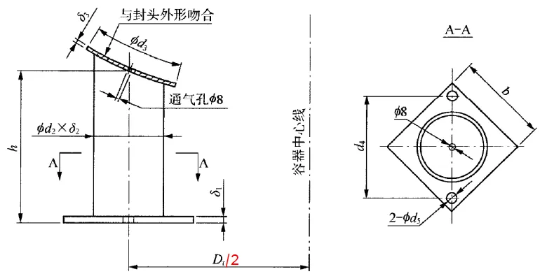

楼主真细心,一直没想到
不过我也认为是左边正确。左视图中的孔应该视为底板的OD8孔,并不是螺栓孔,因此Dr是过OD8的中心,也就是左图所示
发表于 2022-3-1 10:06:46
底板中心
发表于 2022-3-2 08:10:39
zxhslmVIP会员 VIP会员 | 显示全部楼层       最后访问IP河北省
钢管的中心,也就是底板的中心,不是地脚螺栓的中心。
