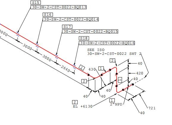

[求助] 看不懂图纸,请问这些是什么?

请问图纸中的黑色小圆点代表什么呢?

daocaoren2255VIP会员 永久VIP | 显示全部楼层       最后访问IP浙江省
回帖奖励 +1 财富值财富
代表焊缝

焊缝,管件连接点

焊点!

原点表示焊缝

确切的就是承插焊接点位!

承插焊接点位

橡胶硫化促进剂VIP会员 永久VIP | 显示全部楼层       最后访问IP山东省
有管件的地方!弯头  变径、三通等

qinghwa1982VIP会员 VIP会员 | 显示全部楼层       最后访问IP天津市
图上叫焊点,实际现场是焊缝(焊口),看图中应该是2“(DN50)承插焊。

圆点代表焊缝,双横线代表支吊架

30-sw-2-cst-0022-B0013管道号,S15支吊架,导向支架? EL标高,2“NPD两寸

圆点凹槽---承插焊

代表焊缝啊,而且都是弯头两侧的

连接点位,不可能直接预制成

老哥,这个是弯头

管道与管件的焊缝位置,这是示意图
