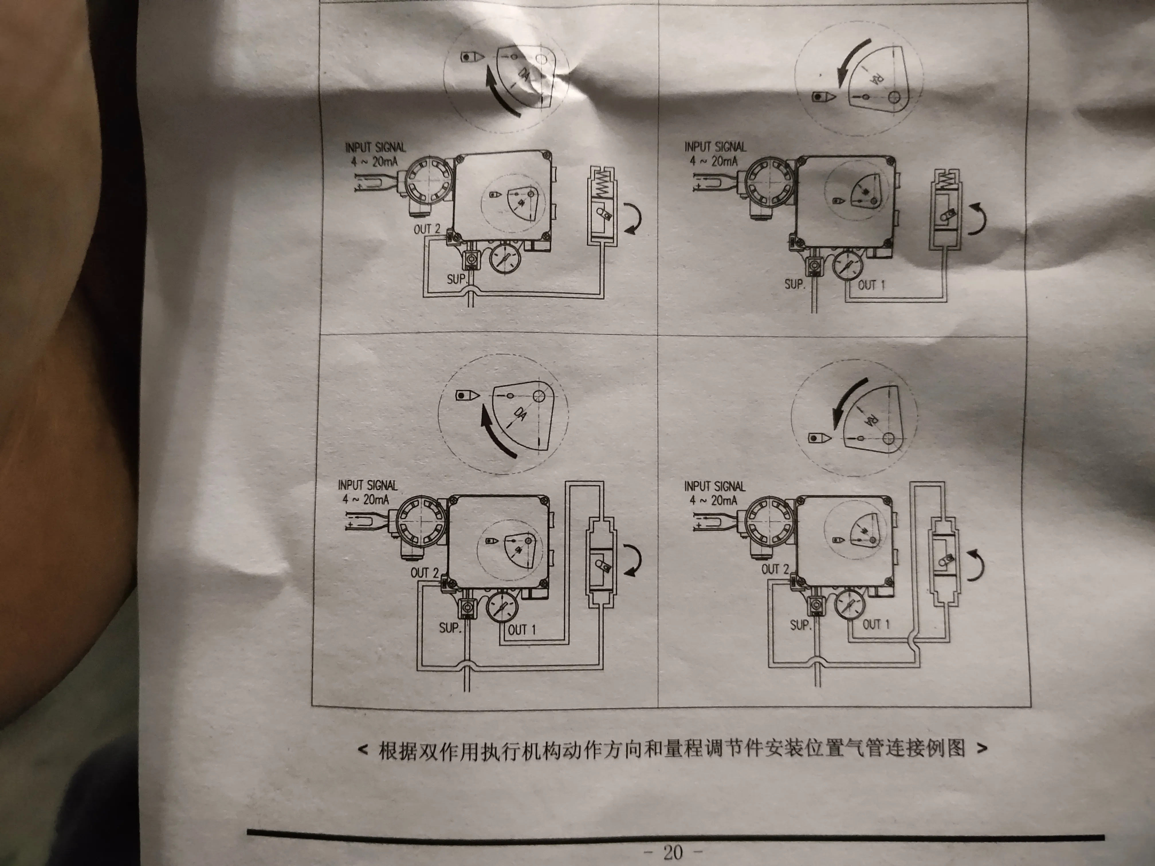

我想问下,DA正作用的时候,out1和out2分别接气缸的哪个点假如气缸左手边是A
右手边是B

我想问的是,双作用的阀门定位器,怎么接气缸,阀门定位器不是有两个出气口吗,out1和out2,在正作用DA的时候

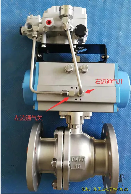

图片.webp 这是我们气动阀连接方式,你看下自己气缸哪边是开哪边是关。

这是O型阀还是V型阀?  详情 回复 发表于 2021-1-21 13:39
无理数_BR9DjVIP会员 VIP会员 | 显示全部楼层       最后访问IP黑龙江省
通过看您的图,觉得在正作用时,OUT1接上气缸,OUT2接下气缸,一共四个图,1、2对应的是有弹簧的单作用方式,3、4是双作用的。
这是O型阀还是V型阀?

球阀_BXGSVIP会员 VIP会员 | 显示全部楼层       最后访问IP江苏省
broken01 发表于 2021-1-21 13:39
这是O型阀还是V型阀?
O型和V型都可以选择。
