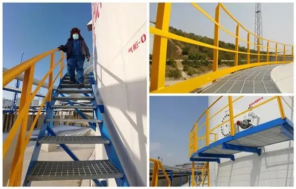

      面对近期连日寒冷暴雪天气,储运厂罐区标准化改造的锯齿型格栅平台、踏步大显身手,赢得操作工们交口称赞。

案例:
      某石化企业,在标准化整改及检维修过程中,对区域内40余台储罐上罐盘梯、罐组立走台、罐顶环形平台板进行统一改造,将原花纹板踏步全部更换成锯齿型格栅踏步,虽然有困难、有难度,但一直坚守着只要储罐有改动就一定整改劳动保护设施。锯齿型钢格板**增加脚底摩擦力,不积雪、不积水,起到有效的防滑作用,安全得到了根本保证,实现了本质安全,同时也减少了操作员的除雪工作量。

现在的结构设计用花纹板做踏步、平台的不多了,基本都选用格栅板,但如果选用锯齿型格栅板效果更佳!

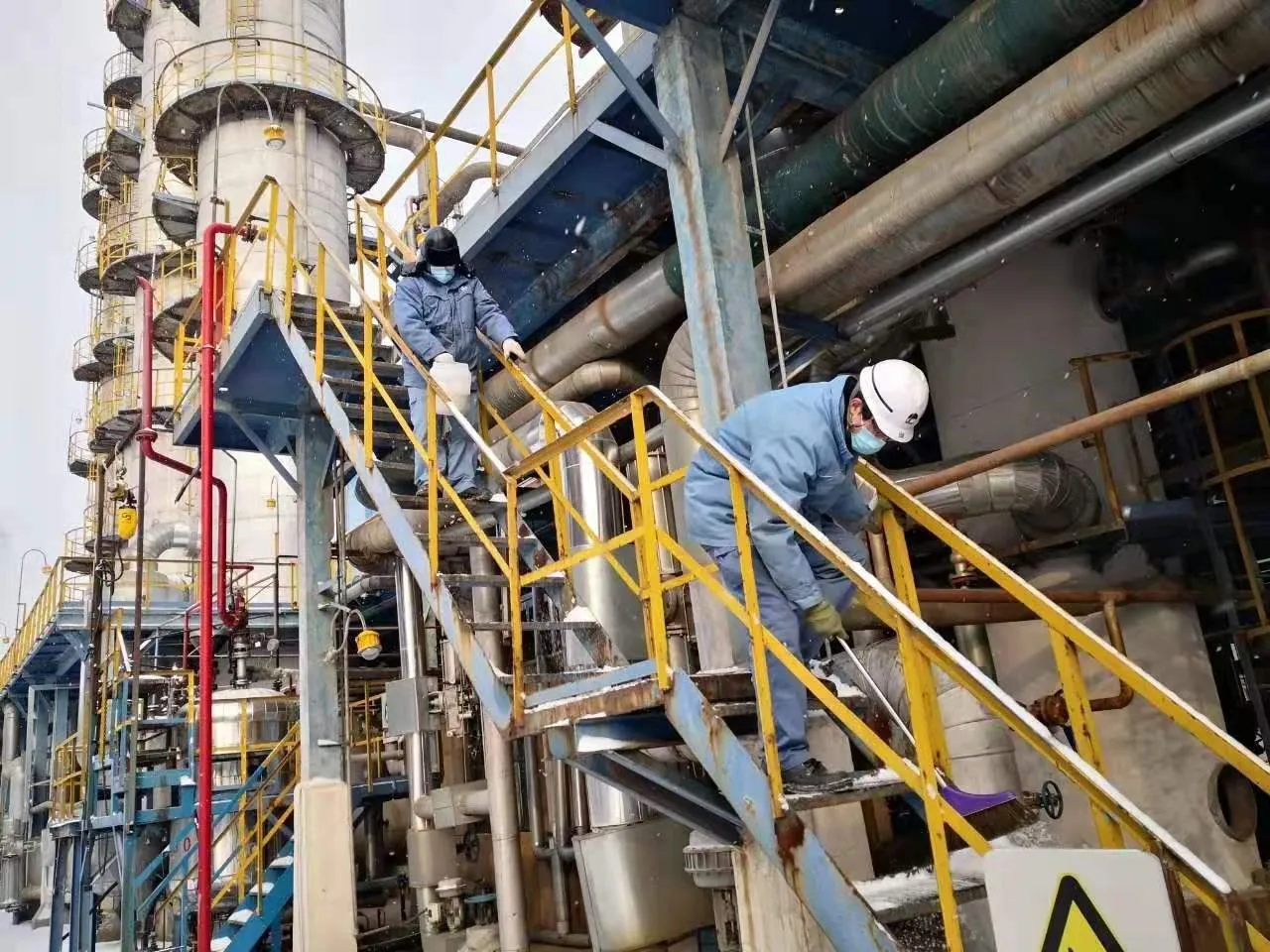

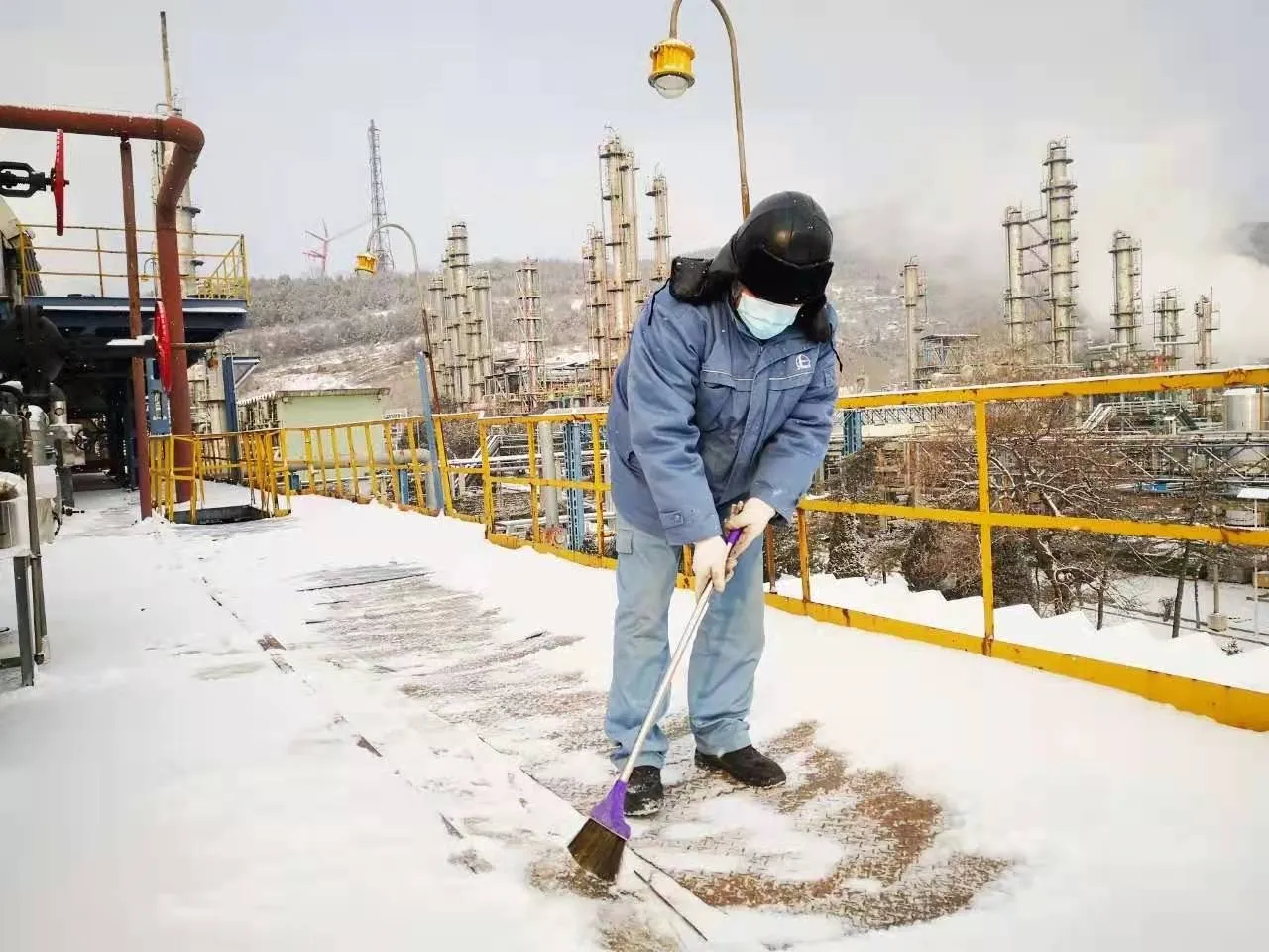

案例二:这是个相反的案例。当然,这个单位是按“战严寒斗风雪”来正面鼓励的。
大雪后,工人们在平台、扶梯上扫雪。
发表于 2021-1-22 21:47:29
参与人数 2财富 +60 收起 理由
达里加 + 50 积极参与
hesonchang214 + 10 同意你的观点
海川副教授  |  头衔:  【知识丰富的参与者】
为了怕结冰滑倒,扫完雪还要撒盐。
发表于 2021-1-22 21:49:09
看到本贴的朋友给本单位领导提个建议:将花纹板改成锯齿型格栅板,减少雪后扫雪工作,关键是巡检的工人们走路安全了,不怕滑倒了。  详情 回复 发表于 2021-1-22 21:52
hesonchang214 + 5 积极参与
智者明 发表于 2021-1-22 21:49
为了怕结冰滑倒,扫完雪还要撒盐。

我们的平台都是热镀锌钢格板,不积雪,不积水,不生锈,省心。就是有一点,要注意检修期间,当心高处落物。
