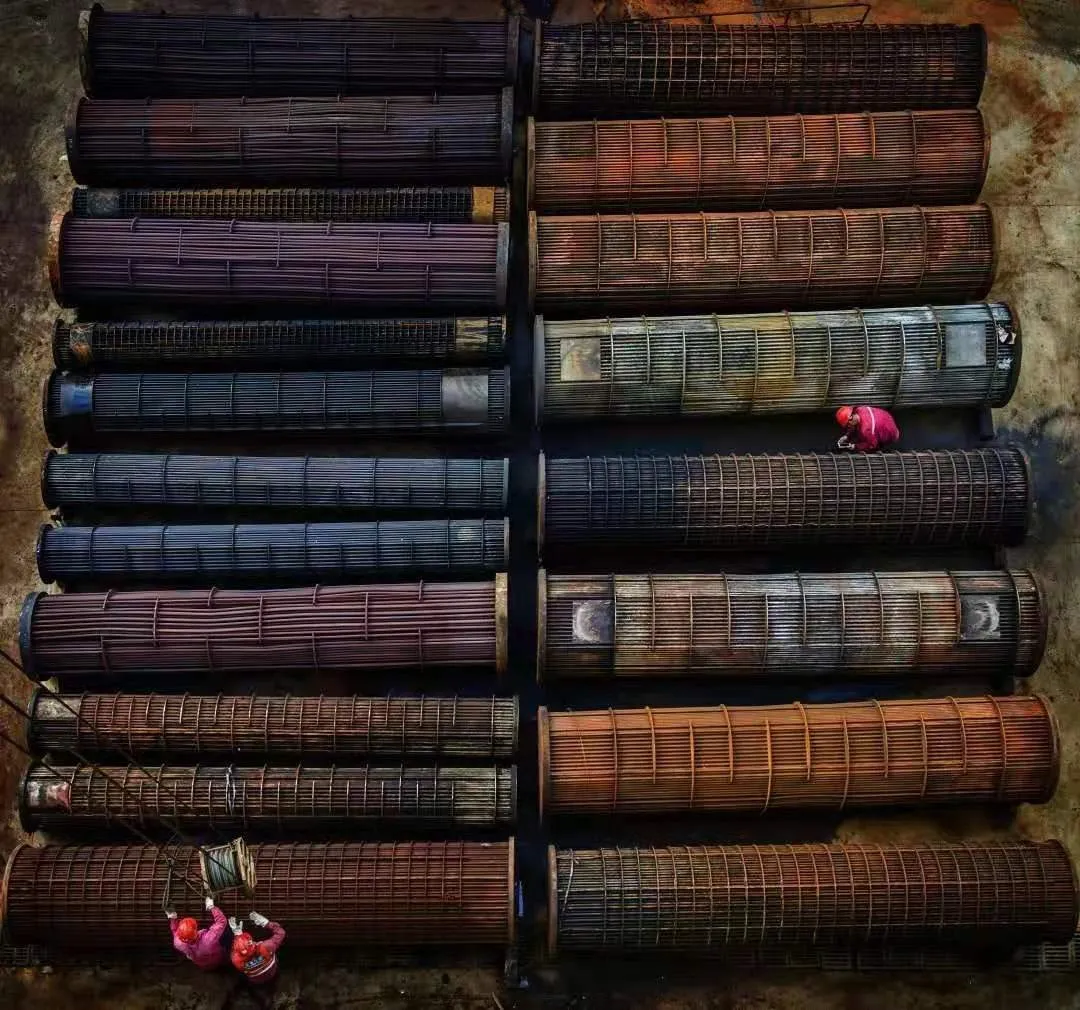

装置大检修,抽出了许多换热器芯,管子有堵的、有漏的、有磨损的、有变形的,腐蚀形态有均匀腐蚀、有点蚀、有间隙腐蚀、有应力腐蚀,
问题:怎样维修?
         怎样减缓腐蚀?

这个真没啥好招儿。
也只能是漏了就堵,堵到不能维持正常生产了就宣告报废。
另一种方式就是改变换热方式,或借用一种媒介实施换热,以规避富士带来的烦恼
看看从流程介质方面是否有可疑做文章的可能,
供参考。

每台逐步升级更换不锈钢管其他管板、折流板继续使用。20#管不耐腐蚀在半年堵管超过百分之20换热满足不了工艺要求。

碳钢管直接更换管束,普通不锈钢管换热器,根据情况更换换热管或者整体更换管束。价格比较高的换热器采用2台拆开组成1台新的再更换一台新的,这样最经济。我这面给他们做的就是这样,材料1w/t以下的直接更换,3w/t以下的更换换热管,5w/t以上的拆了利旧。

对于易腐蚀的管束,可以升级材质来解决问题,易堵塞的考虑介质或水质问题,可以从操作或改善水质来解决。

维修
维修就堵管呗,漏的太多就更换管束
减缓腐蚀
1、根据工艺选择抗腐蚀的材料,不是材料越好抗腐蚀性就越好,换热器的腐蚀很多时候都是介质与材质不匹配导致的,或者说是工艺与材质不匹配。不锈钢就挺好的,关键还是看介质、杂质
2、工艺稳定是也挺关键的,平稳运行使用寿面会**提高。
3、也可以考虑内防,看情况

碳钢换热器推荐用钛纳米涂料进行防腐,效果会非常好。

1、使用年限多了就更换新的;
2、根据介质温度压力选用合适的材质,或者可以考虑非金属材质的,如石墨、碳化硅等;

更换冷却方式,采用板式换热器加循环冷却,定期更换板式换热器。

先检查试压,能堵管的堵管,不能堵管的换管,再不行就只有换新的,旧的清洗了卖废铁!

浮头式换热器拆了洗拆了堵,感觉还是得升级材质来的实在
