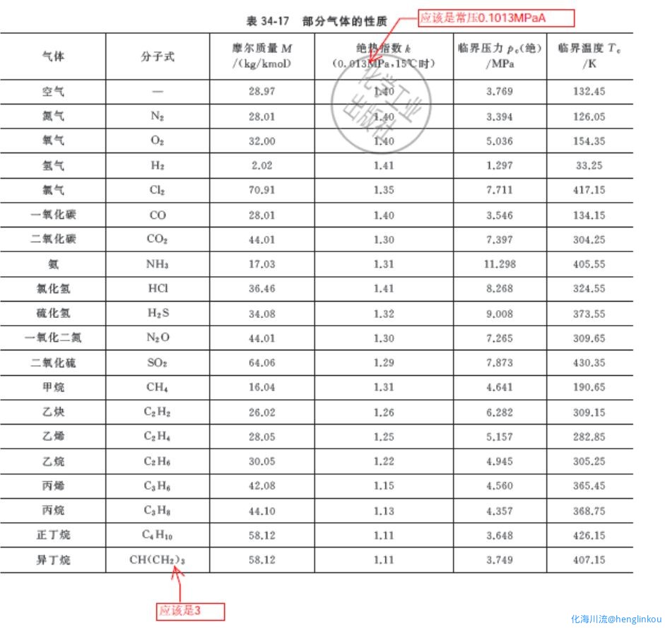

《化工工艺设计手册》已经出版到第五版了,最近看了一下,仍发现一些错误,见附件中的标识。
希望通过本帖汇总一下大家发现的错误,大家如有发现手册中的错误,请跟帖并附上发现的错误部分标识(参照我的附件)。
也希望有渠道能联系到本手册编委会的网友将问题反馈上去,以便在下一版纠正过来。

下册第89页发现有问题,见下列图片标识:

背对疾风_edSvdVIP会员 VIP会员 | 显示全部楼层       最后访问IP山东省
下册187页 氢气站设计规范 错了,应该为GB 50177

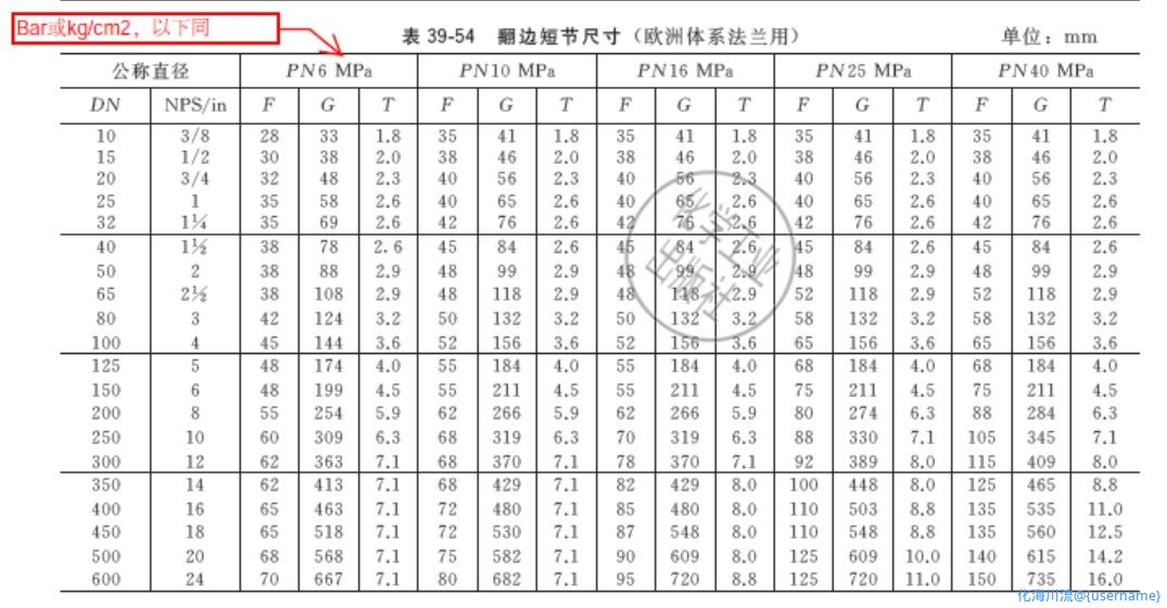

发表于 2022-2-11 15:47:16
化工设计手册中多处出现公称压力标识错误,见图片。按目前规定,公称压力PN的单位是Bar或近似kg/cm2,例如PN20代表公称压力为20Bar,在PN20后面一般不用再标识单位。

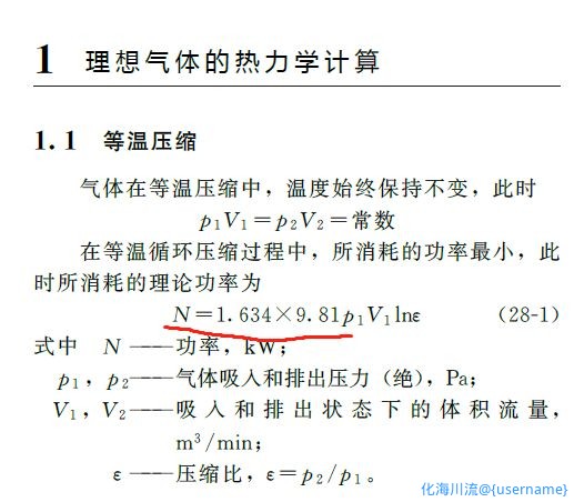

发表于 2022-6-21 19:02:42
loki_cU4aPVIP会员 VIP会员 | 显示全部楼层       最后访问IP海南省
这个公式是否有误 主要是前面的系数
发表于 2022-6-21 19:17:08
loki_cU4aP 发表于 2022-6-21 19:17
这个公式是否有误 主要是前面的系数
或者请各位专家 老师讲解一下这个公式前面的系数是怎么推导出的
按照工程热力学理论计算 N=p1v1lnε
其中:
p1单位为Pa(A)
V1单位为m3/s
N单位为W
按照手册上给的公式:假设1Pa(A)压缩到5Pa(A),流量1m3/min,那么计算出的功率是25.80kW 显然是错误的
发表于 2022-6-21 19:29:08
根据《化工热力学》第二版 朱自强、徐迅 合编,W=nRTln(P2/P1)=P1V1ln(P2/P1)
如果P和V的单位分别为Pa(A)和m3/s,那么得到的功率单位将为w;
根据化工工艺手册中公式,P和V的单位分别为Pa(A)和m3/min,功率N的单位为kw
(Pa(A)*m3/min)/60/1000得出单位为KW,那么系数为:1/60/1000=0.000016667
所以式中的压力P的单位应为MPa(A),系数应为0.00001667*1000000=16.667所以,理想气体等温压缩功率计算为:
N=16.667*P1V1ln(P2/P1)
P:MPa(A)
V:m3/min
N:kw
手册上出现这样的错误真是不应该,无语了!!!
