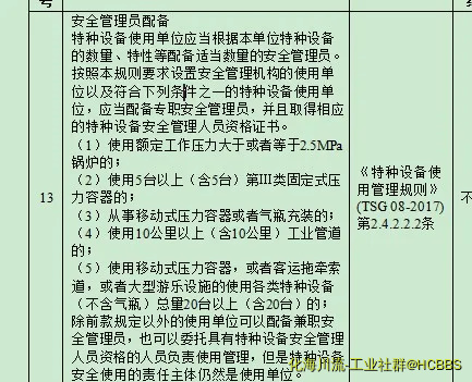

尽心VIP会员 VIP会员 | 显示全部楼层       最后访问IP浙江省
一共这10种情况
发表于 2021-1-20 08:29:18
您这是对4楼的回复吗?怎么看起来了没有回复完整一样  详情 回复 发表于 2021-1-21 23:42
发表于 2021-1-21 23:42:52
对啊,满足以上10种情况,除了取基本的N R G Q P等,还需要取A  详情 回复 发表于 2021-1-22 08:36
看着乱了点,从报告里截的图。。。
发表于 2021-1-22 08:36:05
