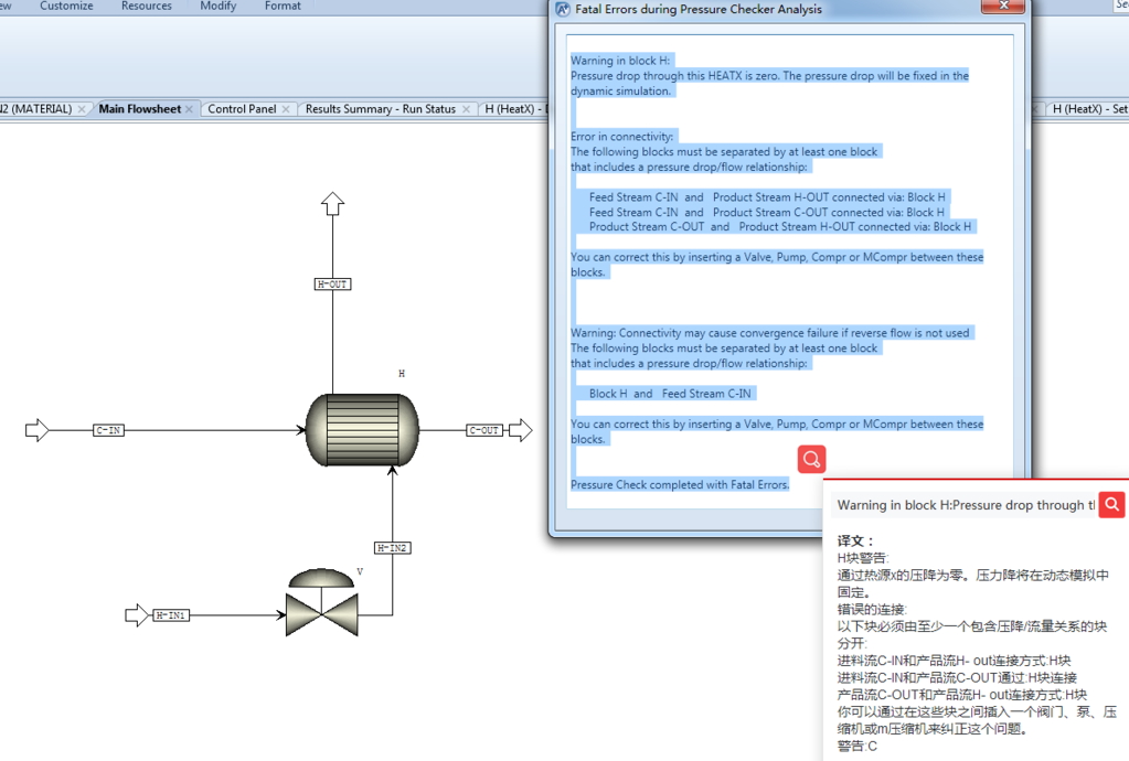

aspen稳态转动态一直调不好

你的流程未建立完整。这是动态和稳态的最大区别:动态要求物料不能直接和装置连接,而应有其它元件(阀、泵、压缩机等)隔离开。

好像是压力的问题,调了换热器压力就好了
