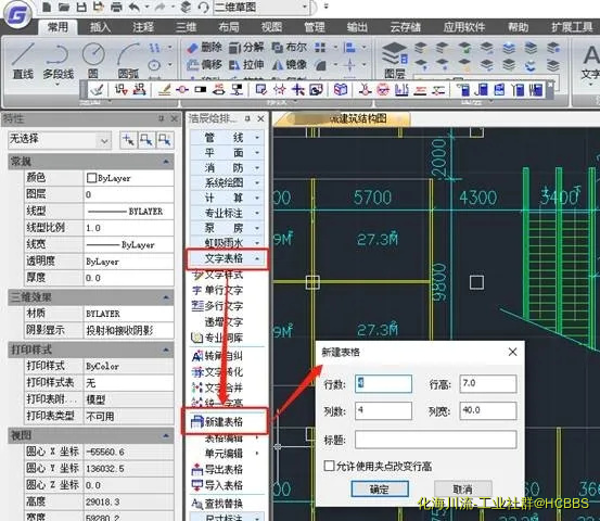

浩辰CAD给排水软件中新建表格命令从已知行列参数通过对话框新建一个表格,提供以最终图纸尺寸值(毫米)为单位的行高与列宽的初始值,考虑了当前比例后自动设置表格尺寸大小。具体操作步骤如下:
首先打开浩辰CAD给排水软件,然后找到菜单位置:[室内设计]—[文字表格]—[新建表格],单击菜单命令后,即可调出【新建表格】对话框。如下图所示:
在其中输入表格的标题以及所需的行数和列数,单击“确定”后,命令行提示:左上角点或 [参考点(R)]<退出>:给出表格在图上的位置。
单击选中表格,双击需要输入的单元格,即可启动“在位编辑”功能,在编辑栏进行文字输入。
