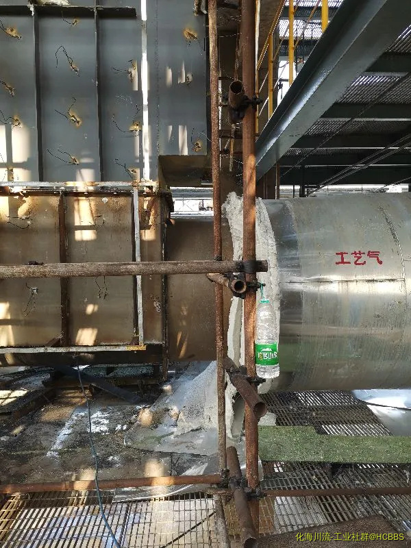

    我公司硫回收采用托普索WSA湿法制硫酸,转化炉出口至冷凝器的一段管道,底部冷凝硫酸,温度260-280℃,极易腐蚀泄漏。
原始配管使用316L材质,后来更换了904L,但还是不能满足长周期安全运行。
求各路高手有没有耐高温浓硫酸的材质,或者其他有效防腐措施。
在此谢过!

是否考虑特材,镍基合金,就是成本高

海川初三  |  头衔:  【防腐专家】
介绍下设备及工况,压力多少,有无负压,基本的工艺情况方便群友支招

楼主您好!可以用耐高温硅质胶泥,但还需您提供更详细的工况,我这边可以为您解答!

如果关键流速不快,压力不大,可以考虑防腐涂层,如果承受高压力,可以使用哈氏合金B2\B3

德地氏听说过么?搪瓷设备,我司170摄氏度硫酸一点问题没有,你家的就不知道了,自己咨询一下吧
发表于 2021-2-14 17:58:41
他这个温度260~280℃,用搪瓷设备没有能够匹配的垫片,不可取。  详情 回复 发表于 2021-2-25 09:47

我们公司现在换了一批管件钢衬玻璃,不知道可行不可行,最开始316L,后来换成904L,都不行。现在用玻璃的试试效果。兄弟单位推荐的,据说不错。
发表于 2021-2-26 17:54:26
你说的钢衬玻璃可能表述上不是行业术语,理解起来会有歧义,如果是搪玻璃的话我没有遇到过搪玻璃用到这么高温度的案例,如果是玻璃钢的我个人认为更加不可能用到这么高温度。请补充下详细点的信息以便进一步讨论  详情 回复 发表于 2021-2-27 08:10

公司某车间有170度70%硫酸,考察全国各种厂家,只有德地氏敢做。钢衬玻璃是兄弟单位推荐的,是另外岗位使用的,温度没问题,就是不知道热冲击和冷冲击温度。

钛合金管道可以

微正压,5KPa左右

压力只是微正压,5KPa左右。高温硅脂胶泥是否可以直接在管道底部铺设?那么和管道贴合如何?成本高不高

普通的涂层耐温是个问题

镍价合金

是这一段吗
