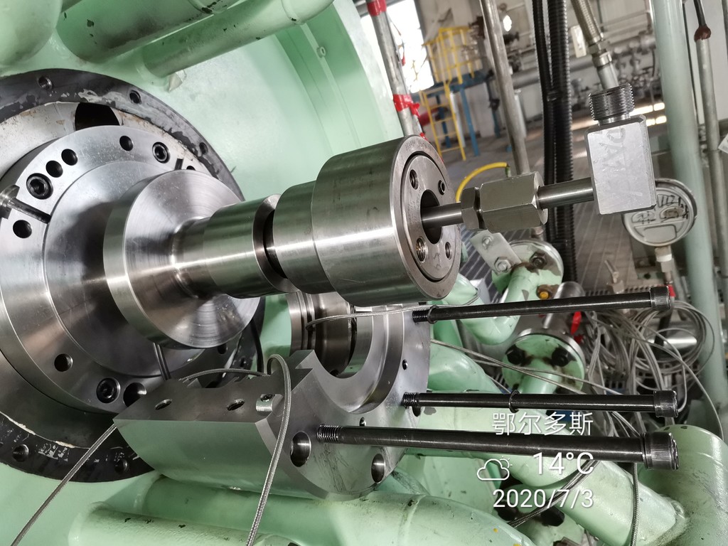

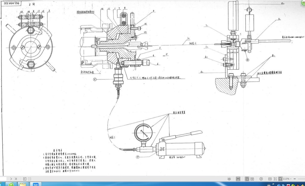

[原创] 进口与国产压缩机联轴器轮毂及推力盘拆装原理

高低压泵配合使用,好资料  发表于 2021-6-30 08:22

三菱的机组
