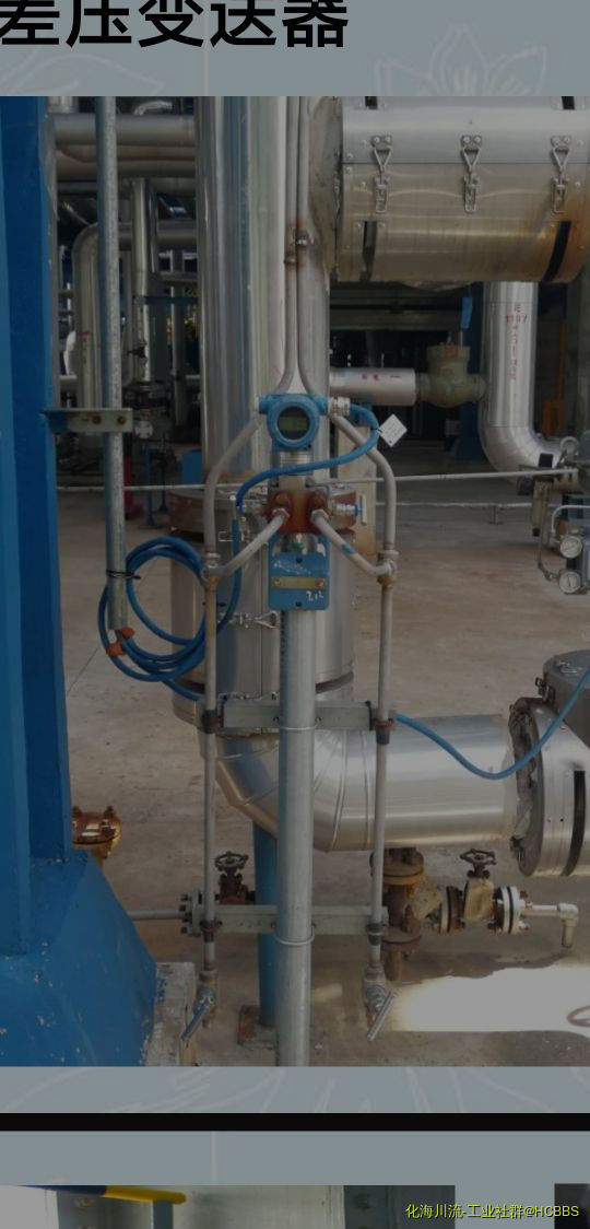

变送器安装时会根据测量介质(气体或液体)不同,接管方向向上或向下,如图。那高低压侧有要求必须是左高右低么?我们有维修人员说是要左高右低,方便他们维修。但是有的测点是下接管可以是左高右低,但有的是上接管,变送器翻转就变成左低右高。
求问有经验的大家,有听过这种说法么?要怎么操作呢?

没有听说过,大方些把仪表表头垂直安装,给引压管配成衣架

设计的是墙装,不好改啊

没有高低压侧非得分上下左右的说法。
现在主要是因为几个原因,一个是罗斯蒙特3051系列,现在好像只有水平法兰,也就是下方进压力,所以3051正装就是下方进引压管,至于左右,毫无意义,因为表脖子后面的内六角顶丝松开,表头是可以近似180°转动的,转个九十度不成问题,自由旋转的鸟儿分啥自由。
另外,EJA的压变,一般是侧面法兰,选型的时候可以选择高低压侧的方向,也不存在这个问题。具体可以参考EJA的选型样本。
最后,上下就很离谱了,我就没见过上面进引压管的压力变送器!-,-
发表于 2021-1-11 21:09:37
c3h5e8n1VIP会员 VIP会员 | 显示全部楼层       最后访问IP浙江省
等等,又仔细看了看你的提问。补充一下,如果是墙装的仪表,下进引压管,那左右除非选型的时候专门选择了,不然出厂时高低压侧是定死了的。
如果不嫌麻烦,可以考虑改量程,因为对于差压变送器来讲,正压和负压的可测量范围是一样的,假设0~10KPa的量程,你把正负压侧反着装,也就是-10~0KPa的量程,没啥区别,难看着用,不过容易给现场仪表指示造成误解,容易出问题,不建议。
另外,啥叫方便维修,两条引压管交叉一下咋就不方便了。表头脑袋朝下能方便吗?离谱。

lock_07楼主 VIP会员 VIP会员 | 显示全部楼层       最后访问IP四川省
图上这种测液体就是上进管,排气阀在下。不可以么?
另外维修人员说的是变送器安装后左边接高压侧,右边接低压侧,但是变送器出厂这个高低侧是确定了,上进管后,就变成左边低压侧,右边高压侧。
按我理解这个对测量是没有影响。就是不知道会不会影响维修,之后容易弄错。

你这个过程接口和排气口是可以对调的吧,所以即使安在上面也可以换成是左高右低  详情 回复 发表于 2021-1-12 15:57
另外维修人员说的是变送器安装后左边接高压侧,右边接 ...

这个出厂就不能调了,过程接口朝上就是左边低压测

罗斯蒙特3052

不好意思,3152,是核级的压力变送器
