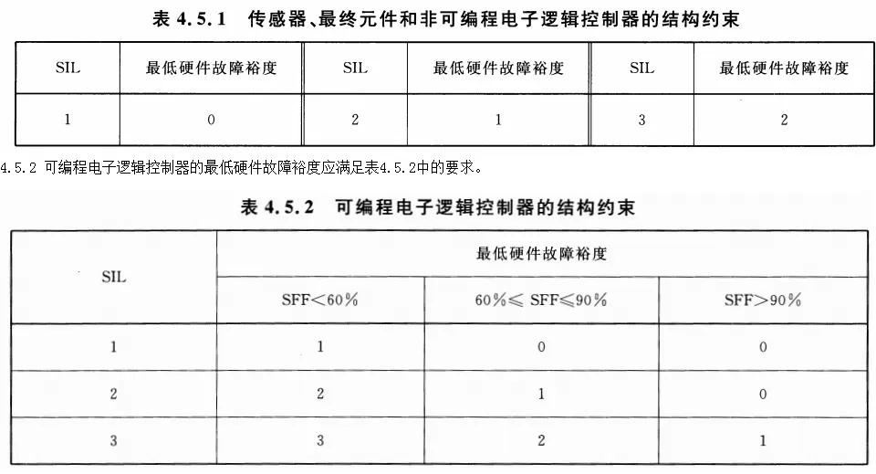

求关于化工联锁传感器设置点数三取二,二取二,规定标准么?我们这边都是单取,想拿出规范更有说服力。

GBT 50770

如果是DCS系统,主要看工艺的重要性,如果联锁点由于通道或仪表故障停机导致的后果比较严重,例如重大经济损失,可以采用3选2,因为仪表增加成本相对停车成本低,对于2选2虽然提高了可靠性,但是降低了安全性,这个要有好的策略防止不动作

[url=]硬件裕度.png[/url]如果是SIS参考图片中的要求

iec61508.
