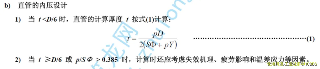

管道壁厚计算怎么初步判别t小于D/6还是大于D/6,当大于D/6时,失效机理、疲劳影响和温差应力应该如何考虑?
