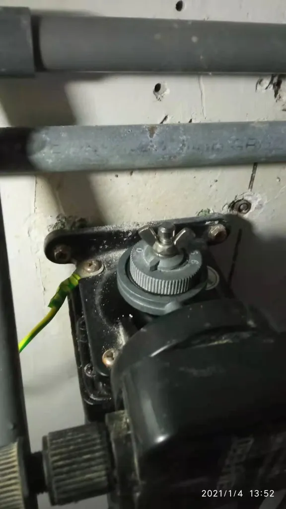

bluewhite 兰白的投药泵 C660P  根据他们使用说明书,安装的典型方式是竖着装的。现在施工方现场是横着装的。用了几个月,有时候出现投药不上,需要先堵着出水口,过一会就出水了。也不知道这个到底是不是横着装的原因。  横着装 有什么影响吗?
再就是第二个问题,这个图片调节齿的棕色一圈,看着像生锈的,这里面有个轴承,打点机油保养可以吗?
附带一个官方的说明书英文的
发表于 2021-1-6 20:13:47
现在的横着装
现在的横着装
典型的安装方式
典型的安装方式
这个地方注油可以吗
这个地方注油可以吗

是离心泵还是容积式泵
发表于 2021-2-15 21:47:12
这个是隔膜计量泵,进出口都是止回阀,阀芯是钢珠、陶瓷珠或红宝石珠,图纸中没看到阀芯有弹簧,所以应该是靠重力让阀芯处在关闭位置,泵应该进出口竖直安装,水平安装无法保证阀芯处于关闭位置,这样也就打不上来药剂。
那个生锈的地方是调节加药速度的,至于是否可以打机油没用过不敢说,但生锈部位涂点机油防锈问题应该不大。

感谢前辈的回复,打药确实有时候出现打不上药的情况。生锈的地方,已经打了机油,后续查看效果
