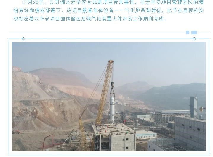

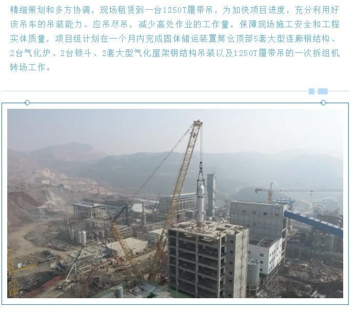

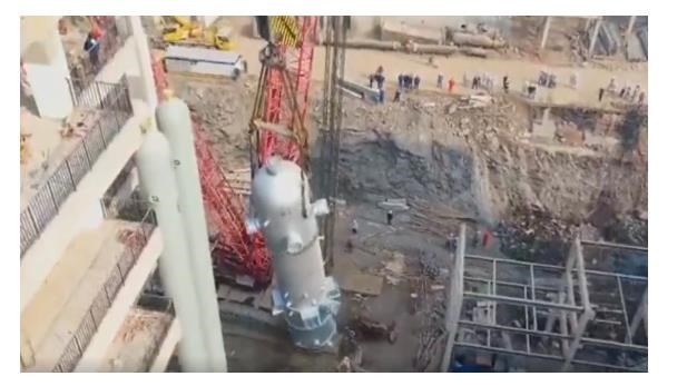

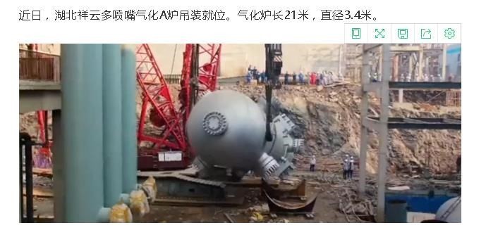

12月29日,公司湖北云华安合成氨项目传来喜讯,在云华安项目管理团队的精细策划和缜密部署下,该项目最重单体设备——气化炉吊装就位,此节点目标的实现标志着云华安项目固体储运及煤气化装置大件吊装工作顺利完成。

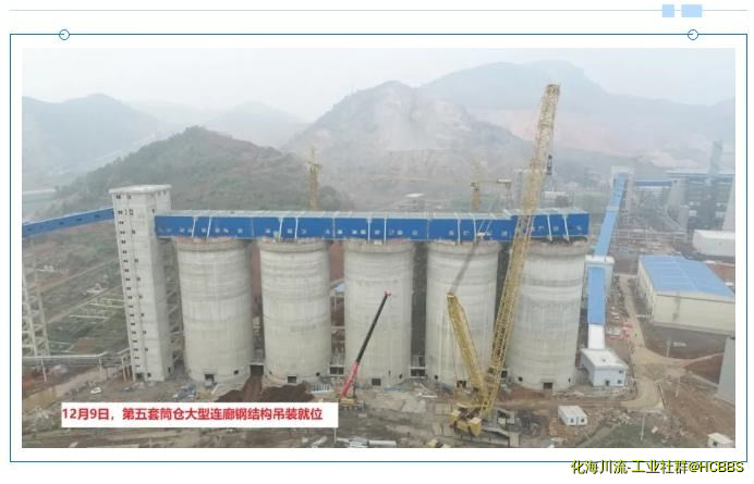

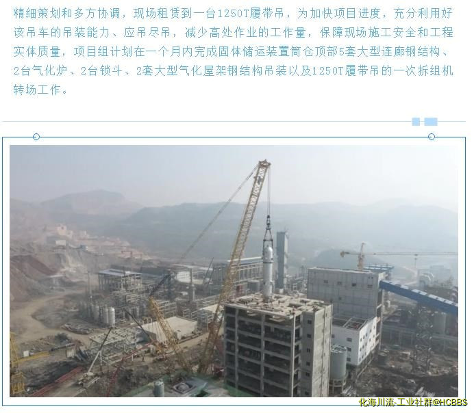

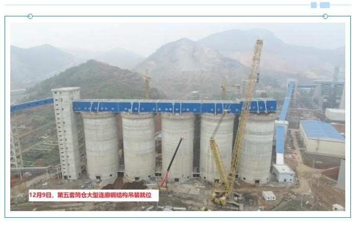

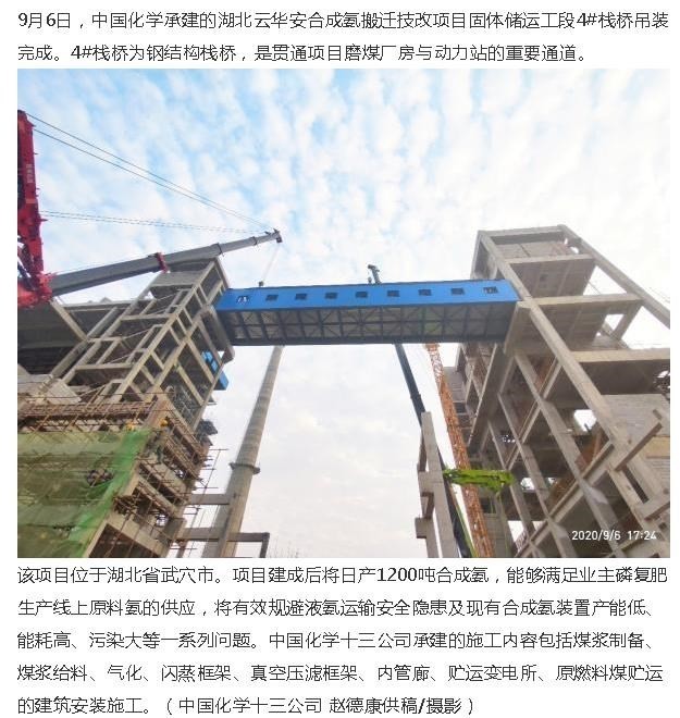

固体储运1#-5#筒仓筒体部分是储存原料煤和燃料煤的地方,高47米,上部1#-5#桁架钢结构高7米,共计750吨,筒仓内有带式输送机、犁式卸料器、储气罐等装置,将煤从4#转运站直接运输至筒仓筒体。为了减少高空作业及工作难度,项目部在地面提前进行桁架钢结构的全部拼装、吊耳焊接及无损检测,钢结构安装焊接验收及基础中间交接等工作。为此,项目部制定了专项吊装方案,采用1250吨履带吊和300吨汽车吊联合吊装,对整个吊车占位及过路场地进行了规划,提前做好了场地平整优化工作,以确保吊装工作顺利开展。在项目部全体人员共同配合下,固体储运1#-5#筒仓钢结构吊装工作圆满结束。

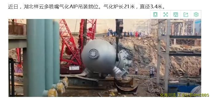

祥云股份年产30万吨合成氨项目是企业实施“十三五”战略发展规划的重大项目,该项目采用新型多喷嘴水煤浆高压煤气化技术,碳转化率达99%;采用国际先进的煤炭净化利用技术,出口有效气干基成分达到89%,**降低了后工段能耗。气体净化采用低温甲醇洗、液氮洗技术,节能环保。
项目建设地位于湖北省武穴市,总投资35亿元,该项目采用煤为原料生产合成氨,包含空分、煤气化、合成氨、硫回收等主要装置及配套的公用工程。项目建成后将日产1200吨合成氨,能够满足磷复肥生产线上原料氨的供应,将有效规避液氨运输安全隐患及现有合成氨装置产能低、能耗高、污染大等一系列问题。
