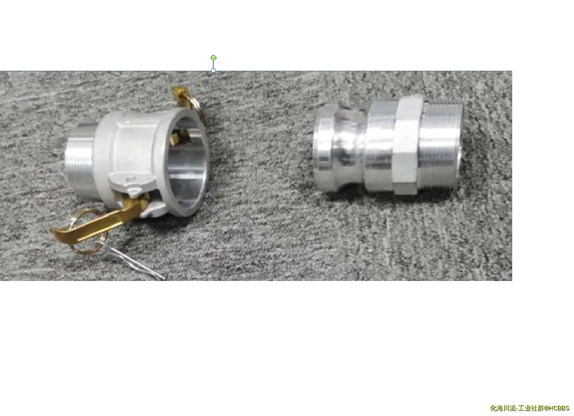

请问低压蒸汽,水管两种快速接头,可以接软管的那种有什么标准吗?  快速接头都用什么型式的阿,压力都不高,1MPa

个人因为这款符合需求,GBT 16693 软管快速接头。国际上也流行。低压蒸汽和热水。
