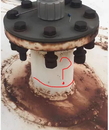

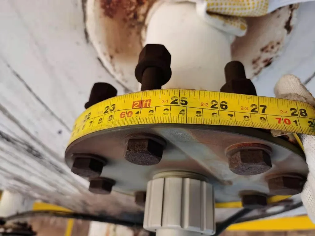

[求助] 各位海友帮忙看下这个法兰和短管是多大尺寸的?
5.7K |20
跳转到指定楼层
ゞ①點ゞVIP会员 VIP会员 | 显示全部楼层 回帖奖励 |倒序浏览 |阅读模式       最后访问IP四川省
简介--各位朋友,能不能根据我图片中的信息帮忙看一下。 这个法兰,和法兰 下边 白色短管 是什么规格尺寸的呀??? 法兰周长大约70CM,8个螺栓孔,直径约22CM,我查了些资料, 法兰可能是4寸的,但我太确定,有没有经验丰富的朋友帮忙看一下。-登录查看全文

ゞ①點ゞ楼主 VIP会员 VIP会员 | 显示全部楼层       最后访问IP四川省
简介--niat8888 发表于 2020-12-30 08:20 本帖最后由 niat8888 于 2020-12-30 08:23 编辑 你量法兰外周长。。不如量取管子的外周长。。。外周长/3.14159   就是外径了撒。<br />根据你这个法兰的外周长700/3. ...-登录查看全文
简介--qinghwa1982 发表于 2020-12-31 09:06 根据你测量的尺寸和6楼的数据分析。你的应该是DN100的管(外径108或114要再测量,拿个线绳量比用盒尺寸更准些),法兰为DN100 PN10/16(两个压力尺寸一样,通用)。<br />因为 ...-登录查看全文
简介--longziyun 发表于 2021-01-02 14:20 可惜单头螺栓单头都冲上了,如果单头螺栓螺杆冲上,你就可以按照6楼专家给的数据,拿一摞不同压力等级的DN80和DN100的垫片往上套,哪个合适就是哪个了。据我的经验,工艺管线采用 ...-登录查看全文
发表于 2021-1-3 20:23:10
单头螺栓头冲上这点我还是看得出来的。正因为如此,才说如果螺杆朝上,可以直接拿垫片往螺栓围成的内圈里比量着套,看那个规格型号的最合适,那就是它了,这是一种最直观的方法。  详情 回复 发表于 2021-1-3 22:32
